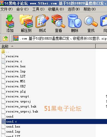

所有資料51hei提供下載:
基于51的18B20溫度串口發(fā)、收程序并102顯示.zip (42.13 KB, 下載次數(shù): 34)
