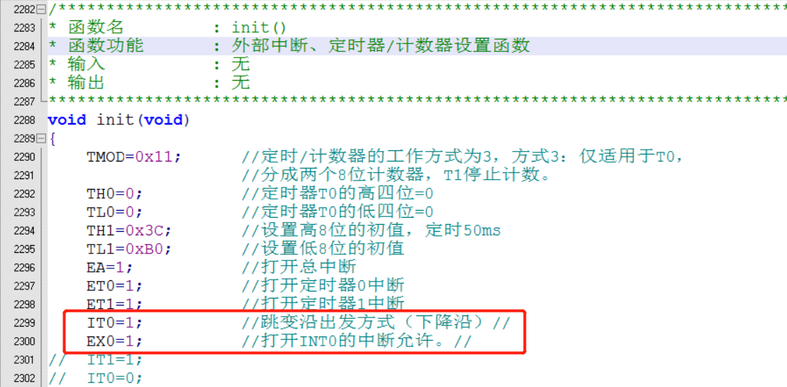

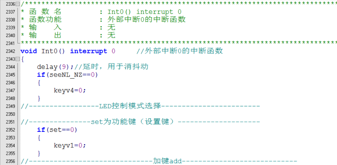

ID:164602 發(fā)表于 2018-4-28 08:53 | 只看該作者
這種按鍵功能,特別是你的set功能鍵,一定要用外部中斷,才能打斷程序,進(jìn)入設(shè)置程序。
你想想。阂粋(gè)程序正常執(zhí)行在時(shí)間的讀取和顯示部分,就無(wú)法掃描你的鍵盤(pán),你按鍵當(dāng)然就不會(huì)有反應(yīng),而且掃描鍵盤(pán)的時(shí)間好短的,你按鍵只能碰運(yùn)氣——恰好讓程序掃描到你在按鍵——那個(gè)機(jī)率太小了。
看了你的程序,就是沒(méi)有發(fā)現(xiàn)外部中斷的服務(wù)函數(shù),所以,可以肯定,按鍵不起作用的原因——外部中斷!。

您好,謝謝您的答復(fù)!
我試過(guò)您的方法,但是沒(méi)有效果呀
