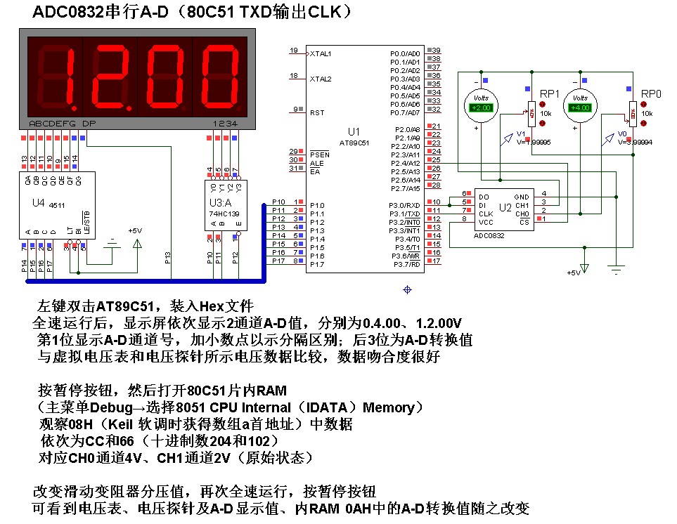

給你介紹一個(gè)正確有效案例,自己去對(duì)照鉆研吧!
實(shí)例85  ADC0832串行A-DTXD輸出CLK
實(shí)例85 ADC0832串行A-D( TXD輸出CLK).rar (36.86 KB, 下載次數(shù): 27)
Proteus仿真一下,確認(rèn)有效。
以上摘自張志良編著《80C51單片機(jī)仿真設(shè)計(jì)實(shí)例教程——基于Keil CProteus》清華大學(xué)出版社ISBN 978-7-302-41682-1,內(nèi)有常用的單片機(jī)應(yīng)用100案例,用于仿真實(shí)驗(yàn)操作,電路與程序真實(shí)可靠可信可行,可演示,可觀測(cè),書(shū)中電路和程序設(shè)計(jì)有詳細(xì)說(shuō)明,程序語(yǔ)句條條有注解。

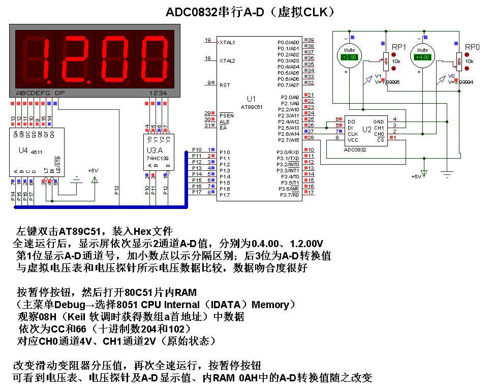

實(shí)例86  ADC0832串行A-D(虛擬CLK
先Proteus仿真一下,確認(rèn)有效。
以上摘自張志良編著《80C51單片機(jī)仿真設(shè)計(jì)實(shí)例教程——基于Keil C和Proteus》清華大學(xué)出版社ISBN 978-7-302-41682-1,內(nèi)有常用的單片機(jī)應(yīng)用100案例,用于仿真實(shí)驗(yàn)操作,電路與程序真實(shí)可靠可信可行,可演示,可觀測(cè),書(shū)中電路和程序設(shè)計(jì)有詳細(xì)說(shuō)明,程序語(yǔ)句條條有注解。
