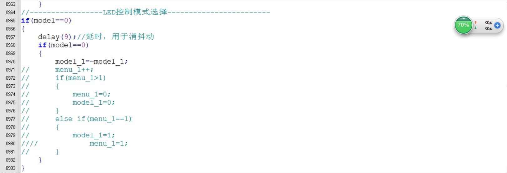

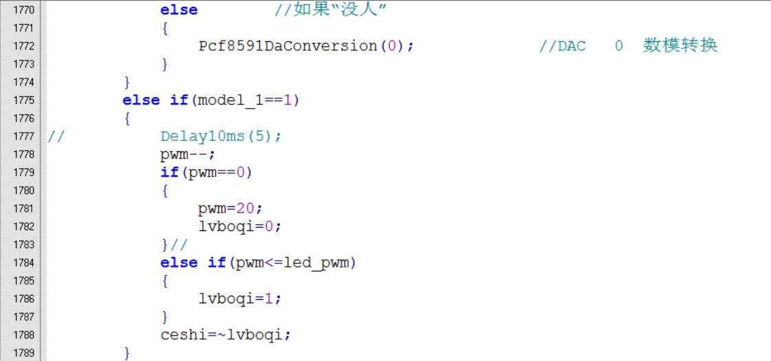

我想實現(xiàn)的功能是單片機萬年歷+模擬根據(jù)有人或沒人以及環(huán)境的亮度控制LED燈的亮度+按鍵控制LED燈的亮度,我是先把這三個功能分別實現(xiàn)后再將程序組合起來的,現(xiàn)在可實現(xiàn)顯示萬年歷,和根據(jù)有人或沒人以及環(huán)境的亮度控制LED燈的亮度,但是LED亮度的控制模式按鍵K5按鍵無法實現(xiàn)模式切換,中斷用得比較多個,貌似在手動模式下沒有pwm輸出。想了很久沒法解決,特請各位大神幫忙,謝謝!
按鍵P3.0-P3.4功能分別是:set(設(shè)置),add(),dec()seeNL_NZ(查看農(nóng)歷鬧鐘)、model(LED亮度控制模式的切換,即是自動控、按鍵控制進行切換)

4、按鍵控制LED亮度,在切換到按鍵控制模式后,通過pwm的方式由按鍵控制LED的亮度,add是加大了LED亮度,dec是減小LED亮度。
