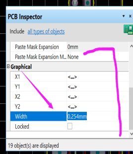

、點(diǎn)擊“查找相似對(duì)象”后出現(xiàn)“發(fā)現(xiàn)相似目標(biāo)(Find similar target)”菜單點(diǎn)擊“Net”選擇需要更改的走線(如我需要更改的走線是電源線,再我的pcb圖紙中是5V,),并且將右端的any換成same如圖(4)所示
圖(4
、之后先點(diǎn)擊“應(yīng)用(Apply)”再點(diǎn)擊“確定(OK)”,如圖(5)所示,點(diǎn)擊確定后出現(xiàn)圖(6)所示,PCB Inspector的菜單
圖(5
圖(6
Width里輸入新的寬度,如圖(7)和圖(8)所示
