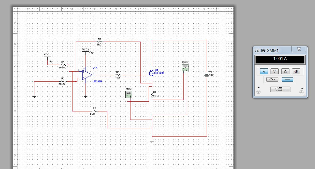

這個(gè)仿真恒流源電路為什么沒(méi)有電流
ID:167522 發(fā)表于 2018-5-3 12:29 | 顯示全部樓層 |閱讀模式
真的搞不清楚,求解答
ID:302217 發(fā)表于 2018-5-9 18:29 | 顯示全部樓層
358是12V供電,而358輸出達(dá)不到電源電壓,基本上最高在10V左右,按你圖中的接法,無(wú)論負(fù)載電壓多大(圖中是18V),限制于358的輸出,MOS能給出的電壓只能在10減去MOS的開(kāi)啟電壓(3205大約為2.5V),也就意味著負(fù)載上最多只能得到7.5V左右的電壓。建議提高358供電,至少可以用負(fù)載電壓也就是18V。當(dāng)然,要徹底解決問(wèn)題,最好換個(gè)接法,就是把負(fù)載放在3205的D極和電源正之間。
以上分析是在圖沒(méi)有畫(huà)錯(cuò)的前提下。我認(rèn)為你圖中缺少負(fù)載 了,R7應(yīng)當(dāng)是電流檢測(cè)電阻而不是負(fù)載,那么在Q1和18V電壓之間應(yīng)該有個(gè)負(fù)載在,例如一個(gè)電阻。

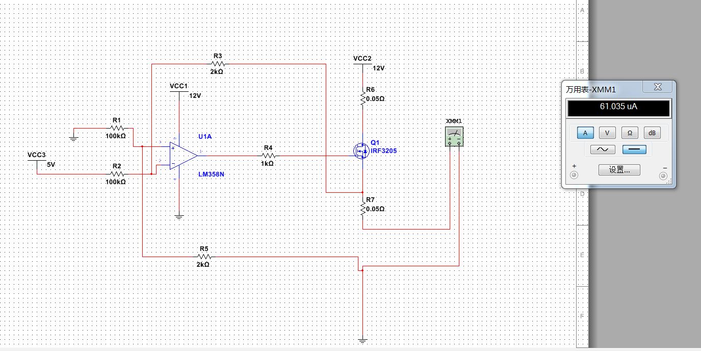

沒(méi)有用到OP27和MJ1103,這個(gè)電路好像電源和地接反了,不過(guò)搞不清楚為什么R3和R5后面分別加一個(gè)電壓跟隨器就不行了

運(yùn)放的正輸入端兩個(gè)電阻都接地,當(dāng)然不能工作了。

仿真成功了,但實(shí)際電路中電流不能像仿真一樣達(dá)到幾百毫安以上,求解
ID:302217 發(fā)表于 2018-5-10 08:22 | 顯示全部樓層
Tony0ne 發(fā)表于 2018-5-9 15:03
上面已經(jīng)說(shuō)過(guò)了,你把負(fù)載電阻加在18V電源整機(jī)和3205之間試試。你這個(gè)實(shí)際上負(fù)載為零,電路會(huì)把取樣電阻當(dāng)成負(fù)載。還有,測(cè)量電流最好采用測(cè)量取樣電阻電壓的方式,因?yàn)殡娏鞅頃?huì)影響實(shí)際取樣值。
