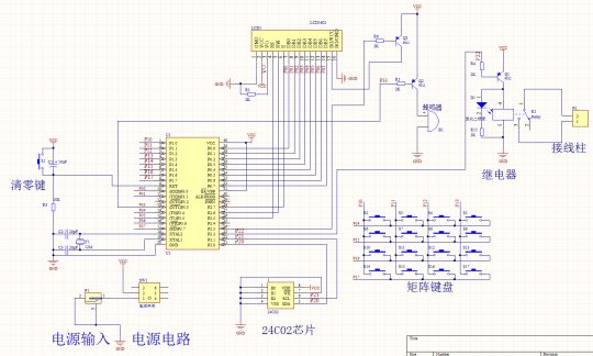

    它是以STC89C52單片機(jī)為核心,配以相應(yīng)硬件電路,完成密碼的設(shè)置、存貯、識別、驅(qū)動(dòng)電磁執(zhí)行器并檢測其驅(qū)動(dòng)電流值、接收蜂鳴器送來的報(bào)警信號、發(fā)送數(shù)據(jù)等功能,單片機(jī)接收鍵入的代碼,并與存貯在EEPROM中的六位密碼進(jìn)行比較,六位密碼的可以有298萬多組密碼供主人隨意變換,保密性極高,可選密碼組是連續(xù)排列的,如果密碼正確,則驅(qū)動(dòng)電磁執(zhí)行器開鎖;如果密碼輸入不正確,則單片機(jī)通過通信線路向智能報(bào)警器發(fā)出報(bào)警信號。
密碼鎖主要由矩陣鍵盤、單片機(jī)、外部硬件等部分組成。其中矩陣鍵盤用于輸入數(shù)字密碼和進(jìn)行各種功能的實(shí)現(xiàn)。實(shí)際使用時(shí)只要將單片機(jī)的負(fù)載由繼電器換成電子密碼鎖的電磁鐵吸合線圈即可,當(dāng)然也可以用繼電器的常開觸點(diǎn)去控制電磁鐵吸合線圈,單片機(jī)將每次開鎖操作和此時(shí)電磁執(zhí)行器的驅(qū)動(dòng)電流值作為狀態(tài)信息發(fā)送給單片機(jī)的芯片處理,同時(shí)將接收來自無限循環(huán)的密碼識別程序的報(bào)警信息也發(fā)送給智能報(bào)警器,從而使整個(gè)密碼鎖正常運(yùn)行。
圖1 系統(tǒng)總體方框圖
如圖1所示,電源輸入電路為STC89C52提供直流電。晶振電路的主要作用是提供基準(zhǔn)頻率,在電路產(chǎn)生震蕩電流,發(fā)出時(shí)鐘信號。復(fù)位電路是使單片機(jī)的CPU和系統(tǒng)中的其他功能部件都處在一個(gè)確定的初始狀態(tài),并從這個(gè)狀態(tài)開始工作,例如復(fù)位后PC=0000H,使單片機(jī)從第—個(gè)單元取指令。鍵盤接口電路實(shí)現(xiàn)按鍵輸入密碼。開鎖電路是當(dāng)用戶輸入的密碼正確時(shí),單片機(jī)便輸出開門信號,送到開鎖驅(qū)動(dòng)電路,然后驅(qū)動(dòng)電磁鎖,達(dá)到開門的目的。報(bào)警電路是密碼輸入錯(cuò)誤時(shí),蜂鳴器發(fā)出聲響報(bào)警。

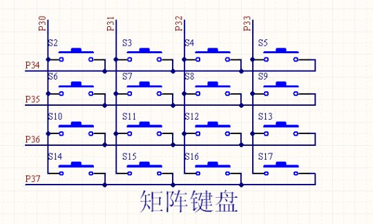

3.4  鍵盤電路設(shè)計(jì)
在單片機(jī)應(yīng)用系統(tǒng)中,一般都會(huì)設(shè)置鍵盤,主要為了控制運(yùn)行狀態(tài),輸入一些命令或數(shù)據(jù),以完成特定的人機(jī)交互。鍵盤是與單片機(jī)進(jìn)行人機(jī)交互的最基本的途徑,其以按鍵的形式來設(shè)置控制功能或輸入數(shù)據(jù),按鍵的輸入狀態(tài)本質(zhì)上是一個(gè)開關(guān)量。對于簡單的開關(guān)量的輸入可以采用獨(dú)立式按鍵,這種方法接口簡單,但占用單片機(jī)I/O端口資源較多。對于輸入?yún)?shù)較多、功能復(fù)雜的系統(tǒng),需要采用矩陣式鍵盤進(jìn)行輸入控制。本系統(tǒng)采用4*3矩陣式鍵盤,鍵盤連接方式如圖5所示:
圖5 鍵盤電路

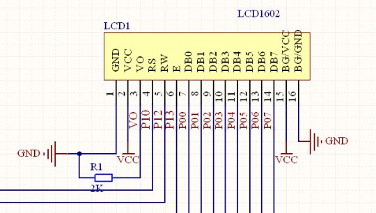

3.5  液晶顯示電路設(shè)計(jì)
液晶顯示器(LCD)是一種功耗很低的顯示器,它的使用非常廣泛,比如電子表、計(jì)算器、數(shù)碼相機(jī)、計(jì)算機(jī)的顯示器和液晶電視等。電子密碼鎖中需要顯示的信息比較多,為了能直觀的看到結(jié)果,并且為了設(shè)計(jì)顯的美觀,使用總線和排阻進(jìn)行簡化連接方式,本設(shè)計(jì)采用液晶顯示屏LCD進(jìn)行顯示,具體連接方式如圖6所示。
圖6 液晶顯示電路

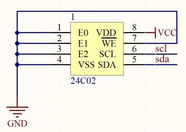

3.6  存儲芯片電路設(shè)計(jì)
總線(Inter Intergrate Circuit BUS)全稱為芯片間總線,它在芯片間以兩根連線實(shí)現(xiàn)全雙工同步數(shù)據(jù)傳送,一條數(shù)據(jù)線(SDA)和一條串行時(shí)鐘線(SDL),可以很方便地構(gòu)成外圍器件擴(kuò)展系統(tǒng)。總線采用兩線制,由數(shù)據(jù)線SDA和時(shí)鐘線SCL構(gòu)成,為了對數(shù)據(jù)進(jìn)行存儲,本系統(tǒng)使用串行EEPROM芯片,AT24C01系列是典型的串行總線的EEPROM,本系統(tǒng)采用此芯片進(jìn)行數(shù)據(jù)存儲,存儲系統(tǒng)連接如圖7所示:
圖7 總線和存儲芯片連接電路圖

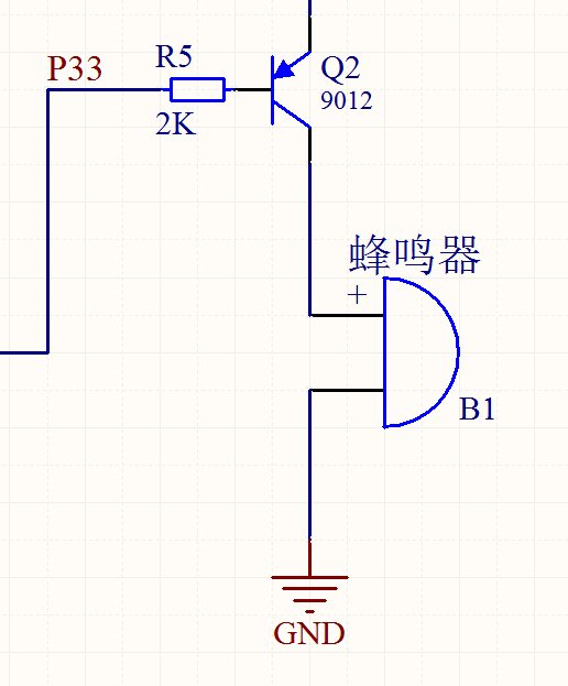

3.7  報(bào)警電路
報(bào)警部分由蜂鳴器及外圍電路組成,加電后不發(fā)聲,當(dāng)密碼輸入錯(cuò)誤發(fā)出報(bào)警聲。如圖8所示。
圖8 蜂鳴報(bào)警電路

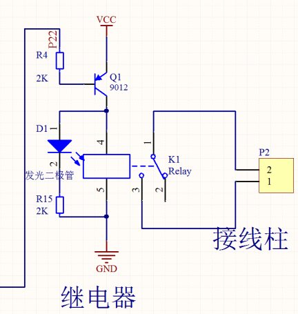

3.8  密碼鎖電路
密碼鎖部分由繼電器組成,當(dāng)密碼輸入正確選擇開鎖繼電器就會(huì)吸合。如圖9所示。
圖9 密碼鎖電路 4  系統(tǒng)軟件設(shè)計(jì)方案4.1  主程序流圖

附錄1  整機(jī)電路原理圖
