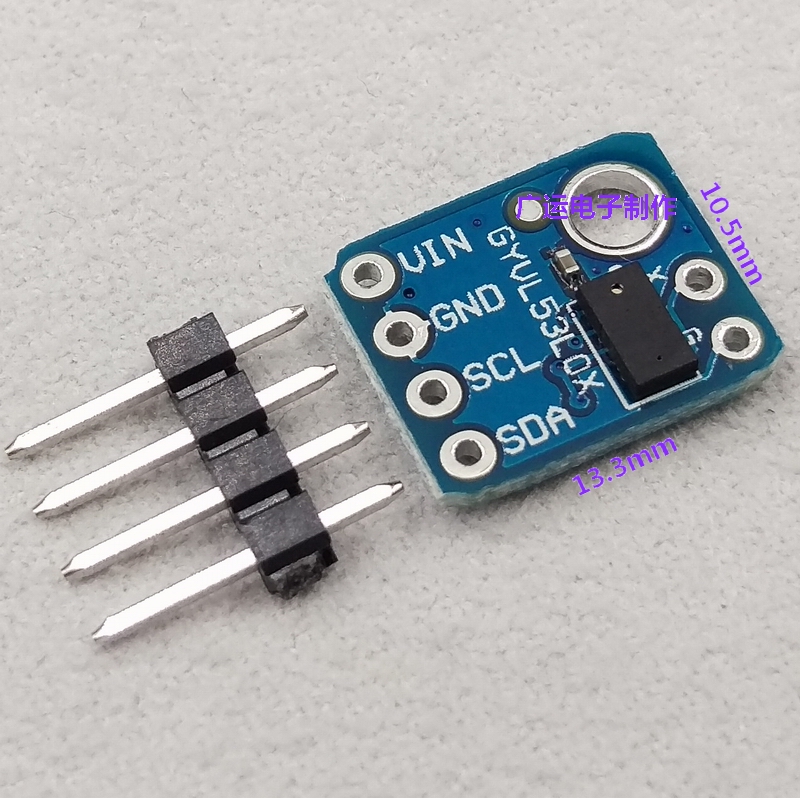

萌新一個,最近需要做vl53l0x激光測距,本身對單片機了解很少,所以加入這個論壇,希望能有所幫助,衷心希望各個做過的大佬不吝指點,也歡迎同樣要做的朋友一起,我也會把我收集的資料等發(fā)上來,等我畢設(shè)做完也會把資料程序發(fā)上來,現(xiàn)在發(fā)一些剛搜集的資料,網(wǎng)上也能找到,但希望能幫助做這個的朋友節(jié)約一點時間
不太會弄附件,干脆上傳個鏈接吧

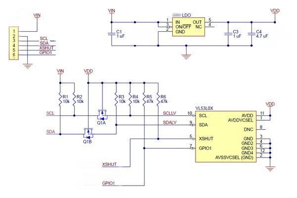

電路原理圖如下:

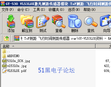

所有資料51hei提供下載:
GY-530 VL53L0X激光測距傳感器模塊 ToF測距 飛行時間測距傳感器.rar (1.01 MB, 下載次數(shù): 45)

硬件是怎么接的?
