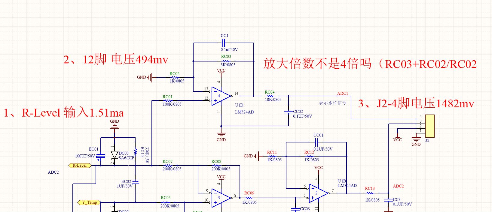

這是別人給我的圖,做成板子后實測放大倍數(shù)是3倍,不應該是4倍嗎

1、你是用什么測量的?萬用表?示波器?
2、信號是直流?交流?

用萬用表測量的,
和AD轉換的結果也相符
