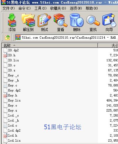

CaoKonog20120110.rar (850.75 KB, 下載次數(shù): 28)
