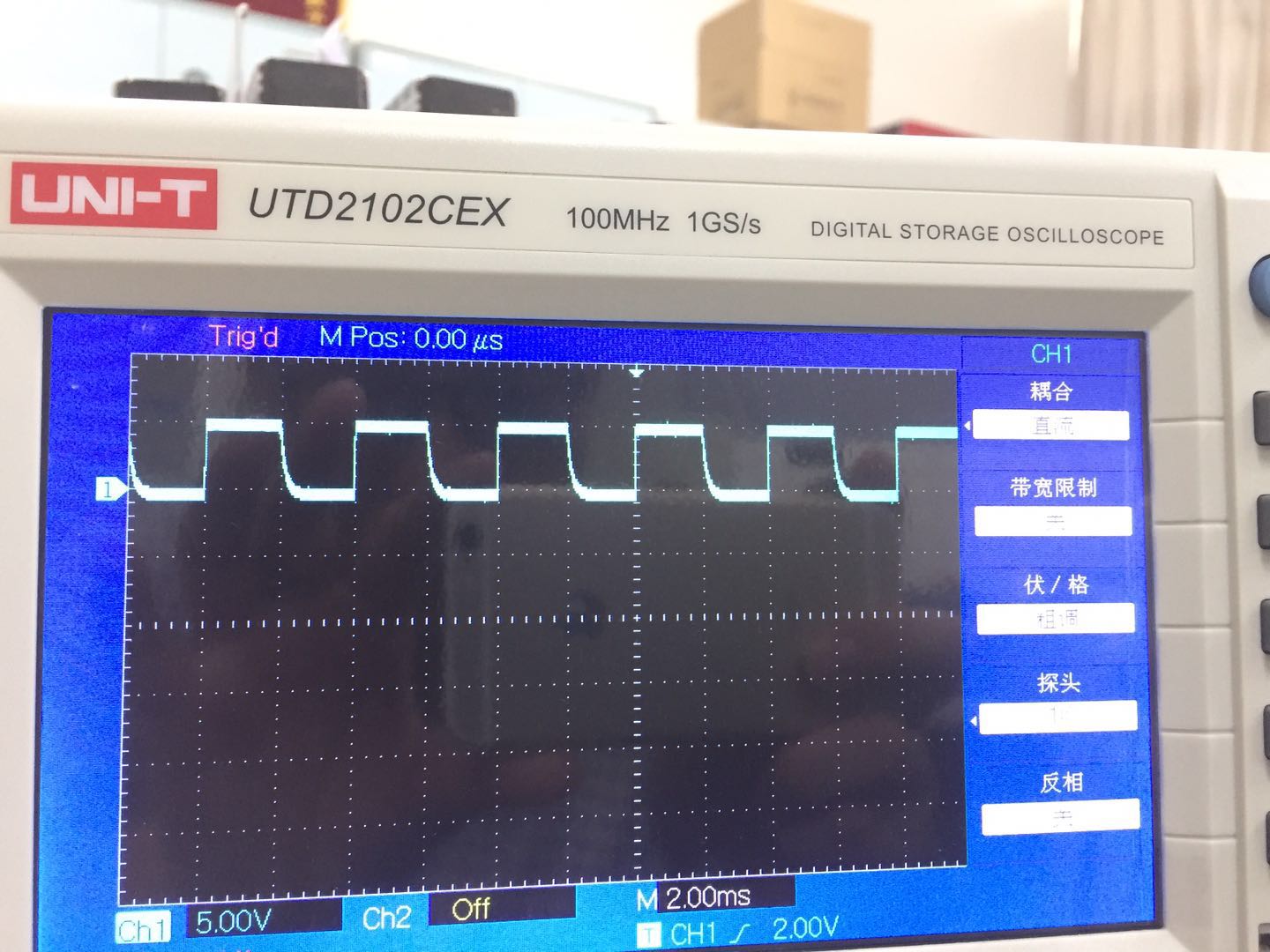

本人菜鳥工程師,最近公司業(yè)務(wù)給我一個單片機板子。要抄板。
主控室一顆8腳的mcu,絲印被磨掉了。其中一個引腳控制了兩個按鍵。對應(yīng)原理圖如下。
現(xiàn)用代碼實現(xiàn)如下。

示波器檢測按鍵io口,如下。
無按鍵

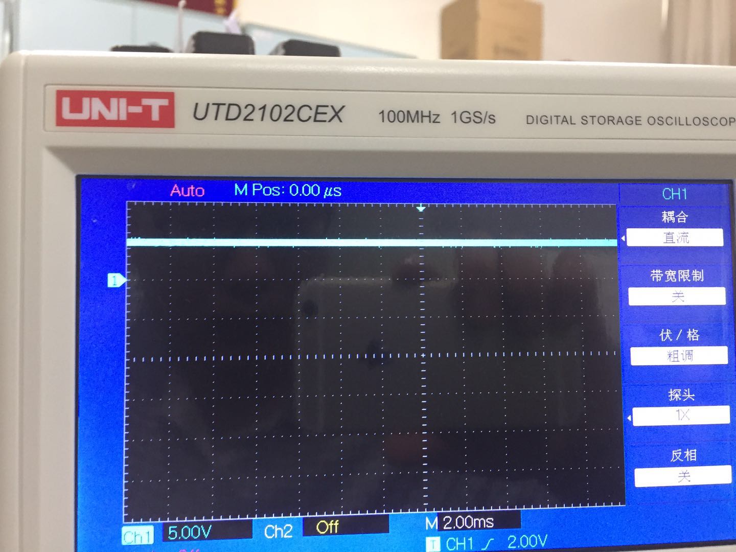

上拉部分按鍵

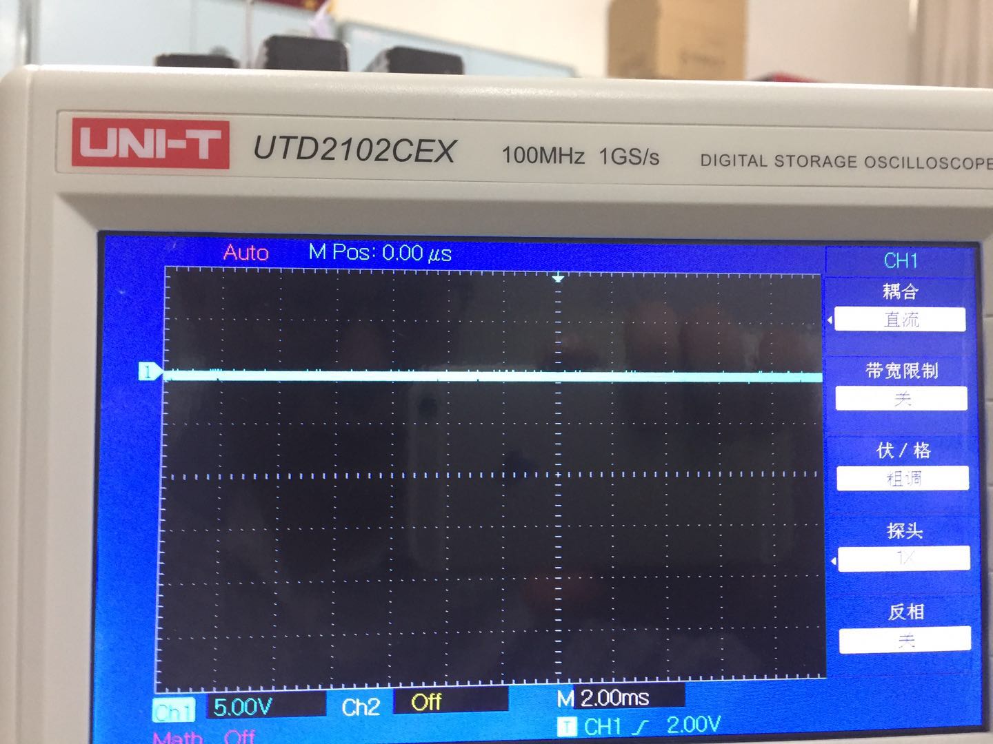

下拉部分按鍵
但程序最終還是無法很好的實現(xiàn)功能。
給各位一下參考,共同探討一下。
