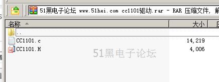

親自使用的cc1101驅(qū)動程序,使用0x06方式接收中斷 ,目前公司產(chǎn)品大規(guī)模使用中,有需要的小伙伴可以試一下
單片機(jī)源程序如下:

所有資料51hei提供下載:
cc1101驅(qū)動.rar (4.34 KB, 下載次數(shù): 85)
