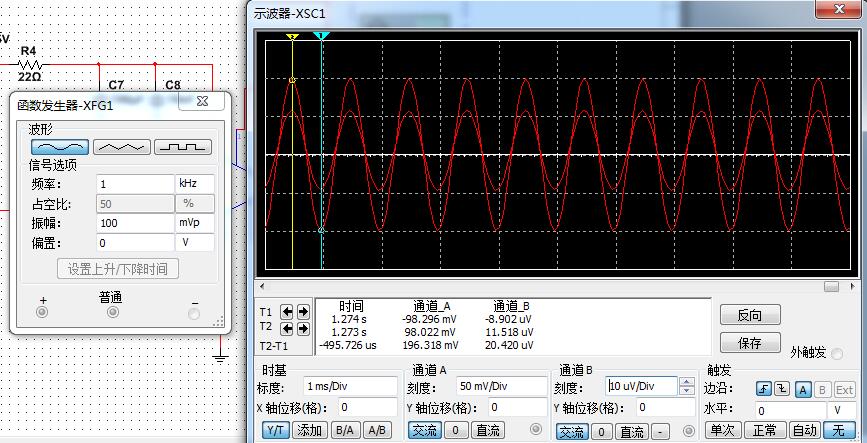

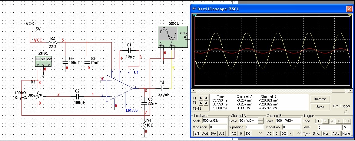

電路是按參考電路搭的,但是輸出很小,沒有體現(xiàn)出增益效果�。坎淮罄斫饽睦锍鲥e(cuò)了,怎么改能是符合386的20-200的增益范圍? QQ圖片20180512002658.png QQ圖片20180512002704.jpg
ID:299924 發(fā)表于 2018-5-12 09:44 | 顯示全部樓層
你的反饋是不是有問題
ID:328142 發(fā)表于 2018-5-12 12:04 | 顯示全部樓層
沒有反饋,不是放大電路
ID:327086 發(fā)表于 2018-5-12 19:51 | 顯示全部樓層
這是別的帖子人家的仿真
ID:327086 發(fā)表于 2018-5-12 19:53 | 顯示全部樓層
386怎么調(diào)反饋?
ID:327086 發(fā)表于 2018-5-12 19:59 | 顯示全部樓層
網(wǎng)上說反饋在芯片里已經(jīng)設(shè)置過了,是20dB啊
