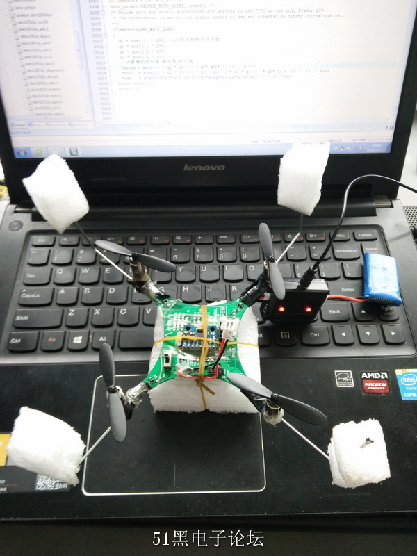

這是我們調(diào)小四軸的源碼。主要用的串級(jí)PID控制。
STM32-DMP移植單片機(jī)源程序如下:
