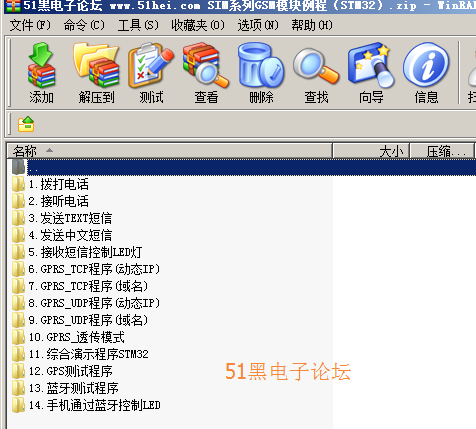

stm32源碼列表:
1.撥打電話
10.GPRS_透?jìng)髂J?br /> 11.綜合演示程序STM32
12.GPS測(cè)試程序
13.藍(lán)牙測(cè)試程序
14.手機(jī)通過(guò)藍(lán)牙控制LED
2.接聽(tīng)電話
3.發(fā)送TEXT短信
4.發(fā)送中文短信
5.接收短信控制LED燈
6.GPRS_TCP程序(動(dòng)態(tài)IP)
7.GPRS_TCP程序(域名)
8.GPRS_UDP程序(動(dòng)態(tài)IP)
9.GPRS_UDP程序(域名)
