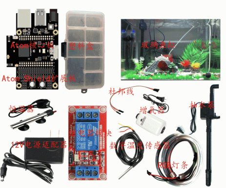

2.所需材料
如下圖,為了清晰顯示,圖片做了縮放:

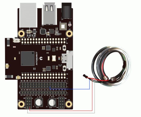

將RGB燈條模塊接入Atom核心板,接線如下:
如圖:

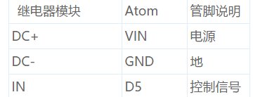

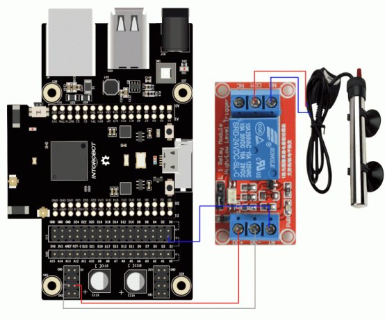

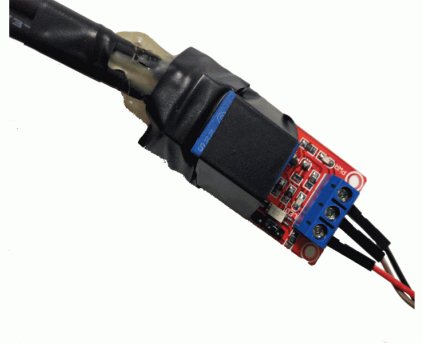

將恒溫器通過繼電器模塊接入Atom核心板,接線如下:
注意插頭需要接高電壓,插頭線破皮后接入繼電器控制,如圖:

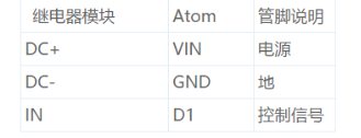

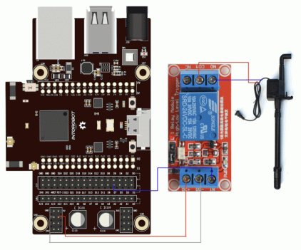

將抽水泵通過繼電器模塊接入Atom核心板,接線如下:

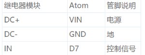

將增氧器通過繼電器模塊接入Atom核心板,接線如下:

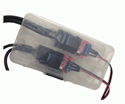

上述三個插線頭接好后,用絕緣膠帶纏好,并用膠槍固定好,膠槍一方面起固定作用,一方面也有防水絕緣的作用。如下圖:
最后把三個繼電器固定在塑料盒子里面如下圖:

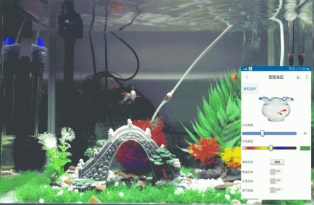

6.設(shè)備正常運行并演示(包括:WEB\APP截圖,完整設(shè)備圖片)
