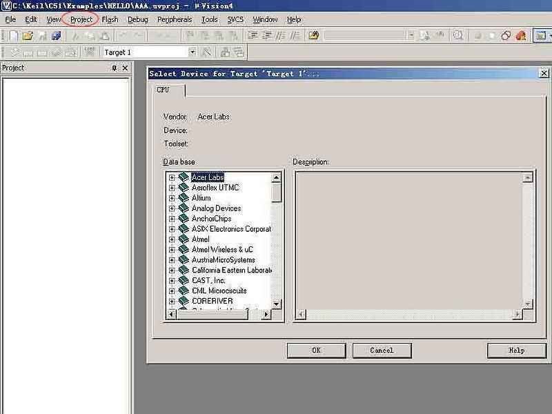

1)已目前最新的KEIL C9.51A為例,原來在【Project】菜單 建立新的Project時,設(shè)備列表是不包含STC單片機(jī)的。

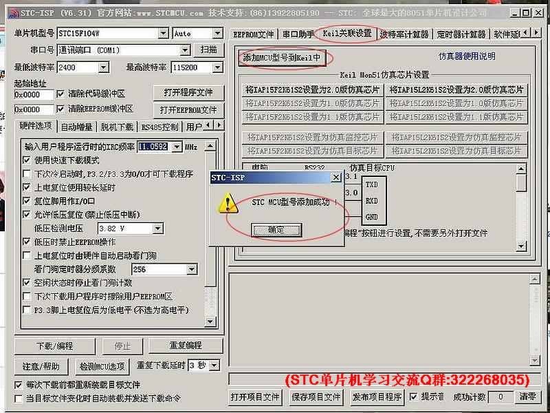

2)先退出KEIL(以免沖突),運(yùn)行STC-ISP V6.31(或更高版本), 在右側(cè)的【Keil關(guān)聯(lián)設(shè)置】標(biāo)簽點(diǎn)擊【添加MCU型號到Keil中】按鈕,系統(tǒng)提示“STC型號添加成功!”即可將全系列宏晶STC單片機(jī)添加到KEIL中。

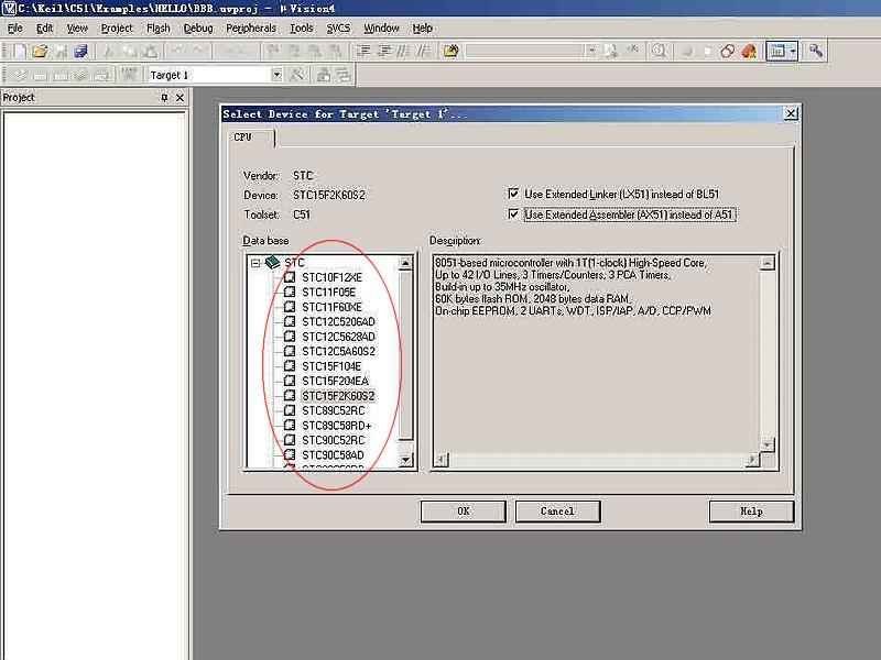

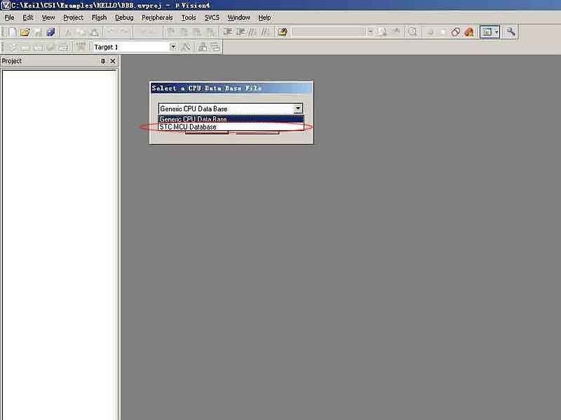

3)重新啟動KEIL,在Project 建立新的Project時,會提示選擇原來的設(shè)備庫或STC單片機(jī)庫,選【STC MCU Database】即可。
4)這時可在樹形菜單選擇對應(yīng)的STC單片機(jī)了。

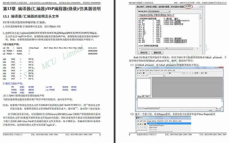

STC單片機(jī)應(yīng)使用何種編譯器/匯編器
總結(jié):從宏晶STC官方手冊也提到,如果普通使用,只需包含合適的 頭文件(在STC-ISP V6.XX系列軟件均包含,導(dǎo)出即可。例如:STC15F.H,或選用INTEL(英特爾)的8052等。而使用 IAP15F2K60S2系列單片機(jī)進(jìn)行仿真時,以上操作可同時自動添加STC仿真驅(qū)動到KEIL系統(tǒng)中,才能進(jìn)行仿真調(diào)試。
STC單片機(jī)應(yīng)使用何種編譯器/匯編器:1.任何老的編譯器/匯編器都可以支持,流行用KEIL C51。2.把STC 單片機(jī)當(dāng)成Intel 的8052/87C52/87C54/87C58或Philips的P87C52/P87C54/P87C58編譯,頭文件包含即可。新增特殊功能寄存器用sfr聲明,新增特殊功能寄存器位用sbit聲明。
注意:如果用戶所需包含的頭文件不在KEIL C的系統(tǒng)目錄(C:\keil\C51\INC)下,用""將該頭文件名包含進(jìn)來,如果所需的頭文件在Keil C的系統(tǒng)目錄下,既可用"",也可用< >包含進(jìn)來。對于STC部分單片機(jī),可以到STC官網(wǎng)下載用戶所使用的相應(yīng)系列單片機(jī)的頭文件(可用Ctrl+F 查找),在編譯具體STC系列單片機(jī)程序時,這些相應(yīng)的頭文件可以代替"reg51.h"。
3.在彈出的對話框中選擇新項目要保存的路徑和文件名,例如C:\Users\TH\Documents\STC MCU,項目名為t1,單擊保存即可。KEIL μVision2 的項目文件擴(kuò)展名為.uv2
4.單擊保存后會彈出"Select Device for Target"對話框,如下所示,用戶需在左側(cè)的數(shù)據(jù)列表(Data base)選擇所使用的單片機(jī)型號,STC單片機(jī)可以選擇Intel 80/87C58。
