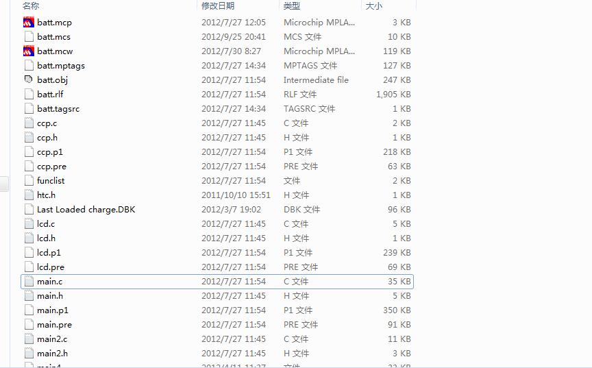

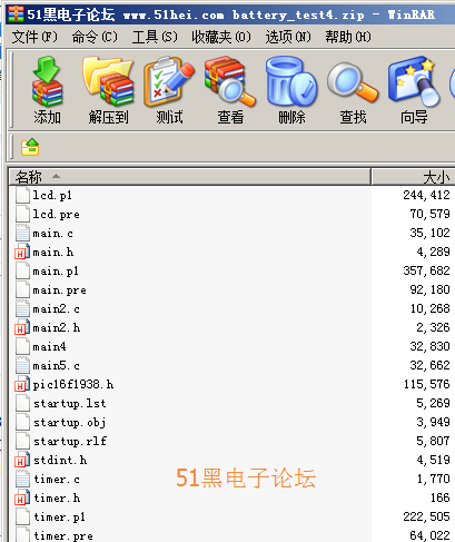

分享一個由PIC16F1938單片機(jī)芯片和AD623構(gòu)成的電池容量測試儀.
電路原理圖如下:
電池容量測試儀的pic單片機(jī)源碼:
