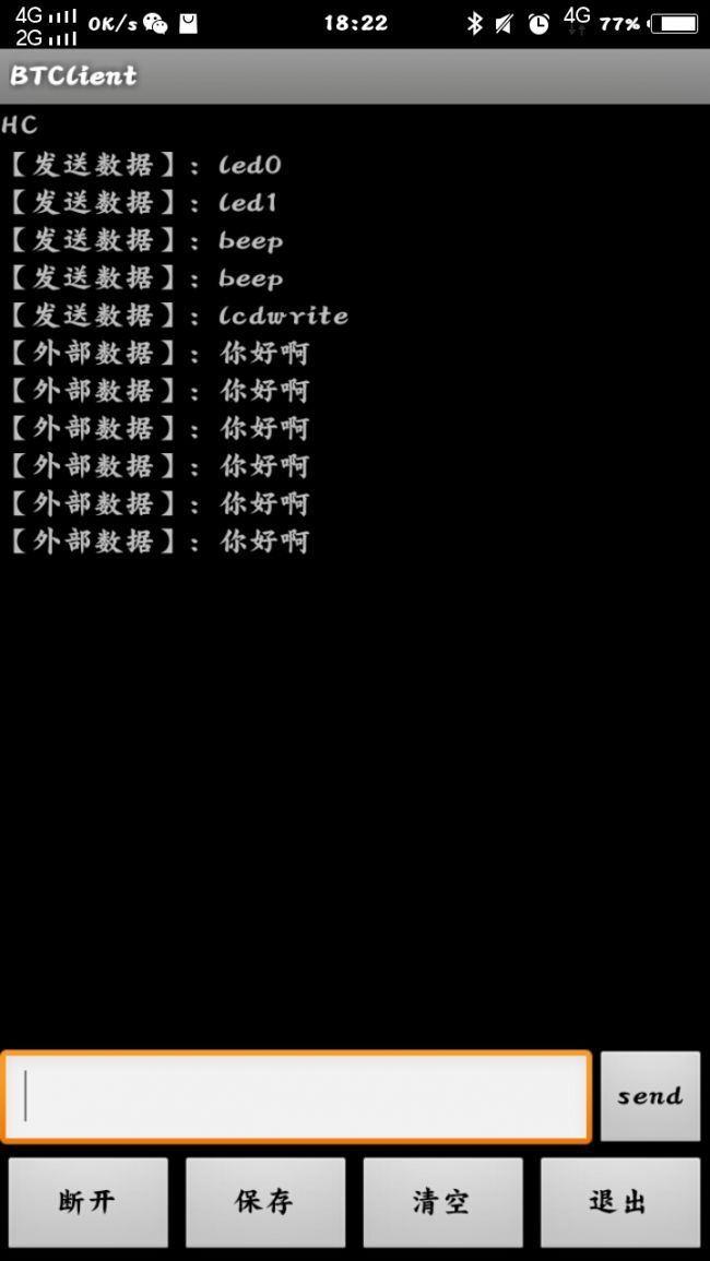

1、通過手機(jī)APP發(fā)送數(shù)據(jù)
2、通過手機(jī)APP發(fā)送指令
指令1:led0      控制led0燈狀態(tài)的反轉(zhuǎn)
指令2:led1      控制led1燈狀態(tài)的反轉(zhuǎn)
指令3:beep      控制蜂鳴器的開關(guān)
指令4:lcdwrite   lcd      顯示一條標(biāo)語 手機(jī)
可接收來自單片機(jī)的數(shù)據(jù),也可發(fā)送數(shù)據(jù)給單片機(jī),

所有資料51hei提供下載:
