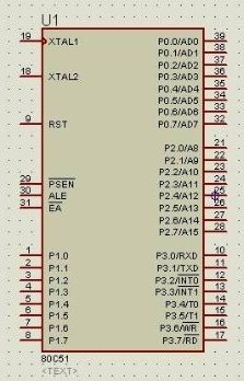

(1)單片機(jī)AT89C51簡(jiǎn)介,如下圖1
圖1  AT89C51引腳圖
VCC:供電電壓。
    GND:接地。
    P0口:P0口為一個(gè)8位漏級(jí)開(kāi)路雙向I/O口,每腳可吸收8TTL門(mén)電流。當(dāng)P1口的管腳第一次寫(xiě)1時(shí),被定義為高阻輸入。P0能夠用于外部程序數(shù)據(jù)存儲(chǔ)器,它可以被定義為數(shù)據(jù)/地址的第八位。在FIASH編程時(shí),P0 口作為原碼輸入口,當(dāng)FIASH進(jìn)行校驗(yàn)時(shí),P0輸出原碼,此時(shí)P0外部必須被拉高。P1口:P1口是一個(gè)內(nèi)部提供上拉電阻的8位雙向I/O口,P1口緩沖器能接收輸出4TTL門(mén)電流。P1口管腳寫(xiě)入1后,被內(nèi)部上拉為高,可用作輸入,P1口被外部下拉為低電平時(shí),將輸出電流,這是由于內(nèi)部上拉的緣故。在FLASH編程和校驗(yàn)時(shí),P1口作為第八位地址接口。
P2口:P2口為一個(gè)內(nèi)部上拉電阻的8位雙向I/O口,P2口緩沖器可接收,輸出4個(gè)TTL門(mén)電流,當(dāng)P2口被寫(xiě)“1”時(shí),其管腳被內(nèi)部上拉電阻拉高,且作為輸入。并因此作為輸入時(shí),P2口的管腳被外部拉低,將輸出電流。這是由于內(nèi)部上拉的緣故。P2口當(dāng)用于外部程序存儲(chǔ)器或16位地址外部數(shù)據(jù)存儲(chǔ)器進(jìn)行存取時(shí),P2口輸出地址的高八位。在給出地址“1”時(shí),它利用內(nèi)部上拉優(yōu)勢(shì),當(dāng)對(duì)外部八位地址數(shù)據(jù)存儲(chǔ)器進(jìn)行讀寫(xiě)時(shí),P2口輸出其特殊功能寄存器的內(nèi)容。P2口在FLASH編程和校驗(yàn)時(shí)接收高八位地址信號(hào)和控制信號(hào)。
P3口:P3口管腳是8個(gè)帶內(nèi)部上拉電阻的雙向I/O口,可接收輸出4個(gè)TTL門(mén)電流。當(dāng)P3口寫(xiě)入“1”后,它們被內(nèi)部上拉為高電平,并用作輸入。作為輸入,由于外部下拉為低電平,P3口將輸出電流(ILL)這是由于上拉的緣故。
RST:復(fù)位輸入。當(dāng)振蕩器復(fù)位器件時(shí),要保持RST腳兩個(gè)機(jī)器周期的高電平時(shí)間。
    ALE/PROG:當(dāng)訪(fǎng)問(wèn)外部存儲(chǔ)器時(shí),地址鎖存允許的輸出電平用于鎖存地址的地位字節(jié)。在FLASH編程期間,此引腳用于輸入編程脈沖。在平時(shí),ALE端以不變的頻率周期輸出正脈沖信號(hào),此頻率為振蕩器頻率的1/6。因此它可用作對(duì)外部輸出的脈沖或用于定時(shí)目的。然而要注意的是:每當(dāng)用作外部數(shù)據(jù)存儲(chǔ)器時(shí),將跳過(guò)一個(gè)ALE脈沖。如想禁止ALE的輸出可在SFR8EH地址上置0。此時(shí), ALE只有在執(zhí)行MOVX,MOVC指令是ALE才起作用。另外,該引腳被略微拉高。如果微處理在外部執(zhí)行狀態(tài)ALE禁止,置位無(wú)效。
/PSEN:外部程序存儲(chǔ)器的選通信號(hào)。在由外部程序存儲(chǔ)器取指期間,每個(gè)機(jī)器周期兩次/PSEN有效。但在訪(fǎng)問(wèn)外部數(shù)據(jù)存儲(chǔ)器時(shí),這兩次有效的/PSEN信號(hào)將不出現(xiàn)。
  /EA/VPP:當(dāng)/EA保持低電平時(shí),則在此期間外部程序存儲(chǔ)器(0000H-FFFFH),不管是否有內(nèi)部程序存儲(chǔ)器。注意加密方式1時(shí),/EA將內(nèi)部鎖定為RESET;當(dāng)/EA端保持高電平時(shí),此間內(nèi)部程序存儲(chǔ)器。在FLASH編程期間,此引腳也用于施加12V編程電源(VPP)。
XTAL1:反向振蕩放大器的輸入及內(nèi)部時(shí)鐘工作電路的輸入。
XTAL2:來(lái)自反向振蕩器的輸出。

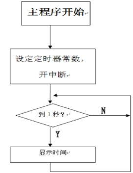

3 程序流程圖
3.1時(shí)鐘顯示程序流程圖如下圖5
    圖5 時(shí)鐘顯示程序流程圖
