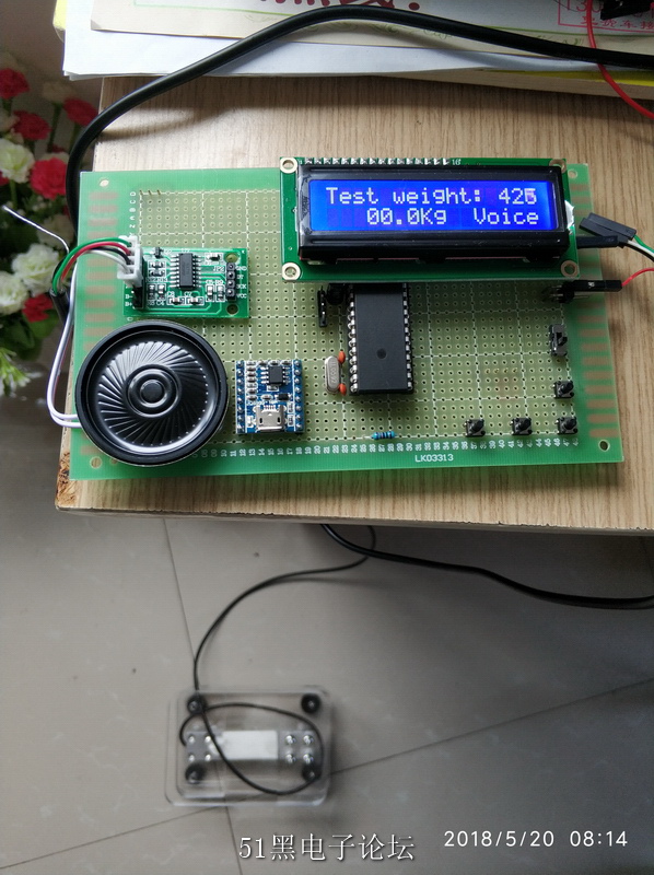

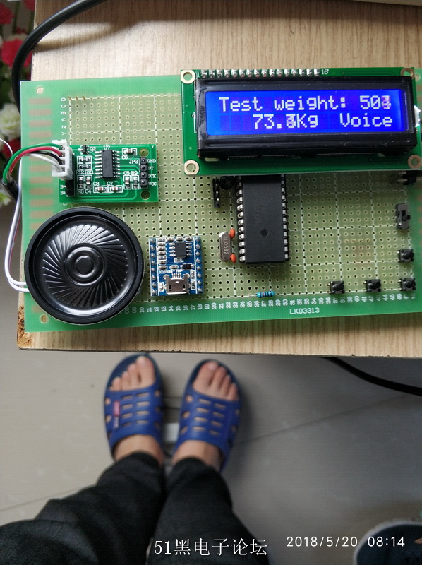

三、實(shí)物照片:
電子體重秤(語音播報(bào))2.jpg 電子體重秤(語音播報(bào))1.jpg 電子體重秤(語音播報(bào))2.jpg 電子體重秤(語音播報(bào))1.jpg

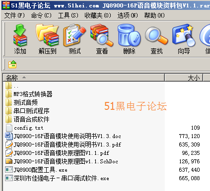

五、源代碼和模塊資料(附件中)
