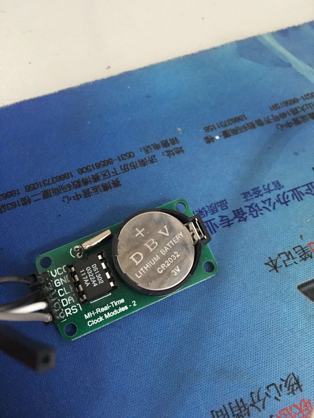

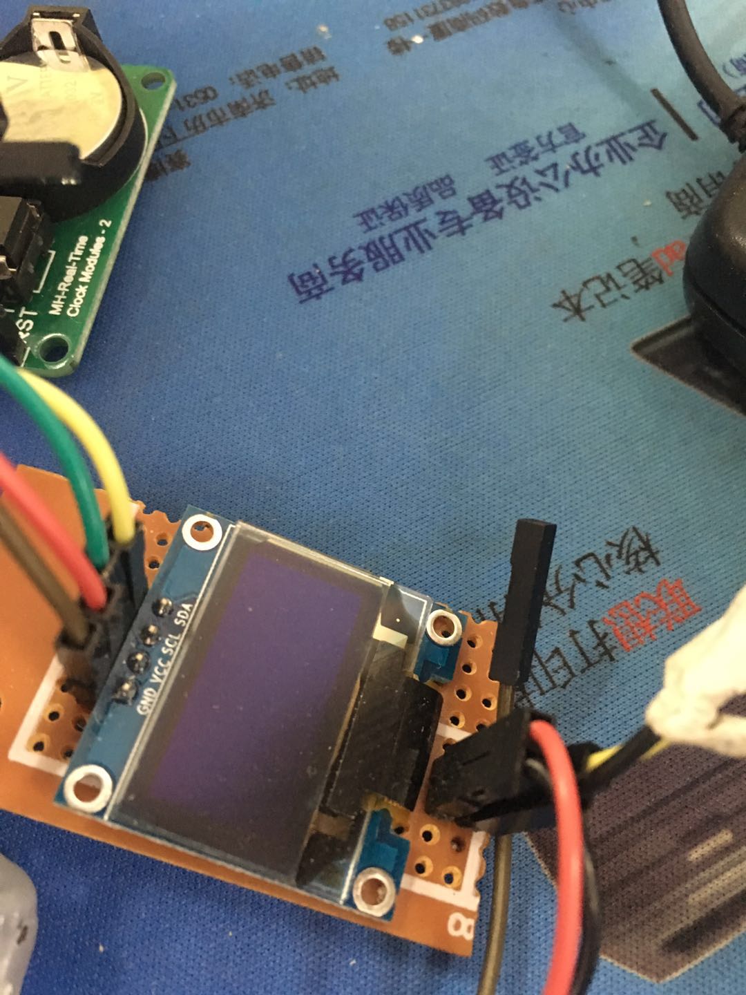

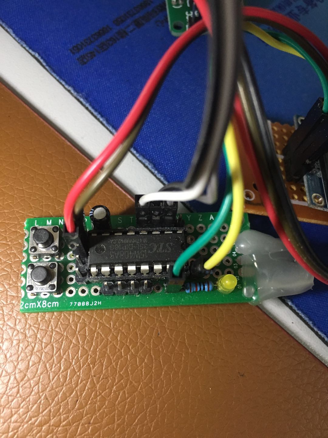

MCU使用STC15W408AS,DS1302小模塊,ssd1306驅動的12864;
兩個按鍵接在p3.0,p3.1用于時間設置;
實物圖片:
