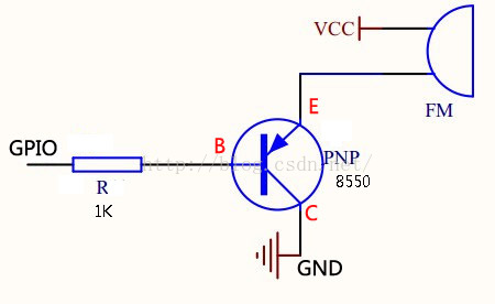

我的蜂鳴器電路如圖所示
GPIO接單片機的P3.7口
我設(shè)計的蜂鳴器程序為
sbit buzzer =P3^7;
void beep()
     buzzer = 0;
     uchar x;
     for(x=1000;x>0;x--)
不知道哪里有問題

f蜂鳴器得有頻率才響吧
ID:335307 發(fā)表于 2018-5-22 23:49 來自觸屏版 | 顯示全部樓層
你看一下你的電路圖是否有問題

song19960220 發(fā)表于 2018-5-22 23:49
你看一下你的電路圖是否有問題
我電路其他部分功能都可以實現(xiàn),就蜂鳴器不響

電路圖沒有問題。蜂鳴器是脈沖驅(qū)動,高低電平交替發(fā)聲。speaker = ~speaker加延時就可以啦!
ID:336751 發(fā)表于 2018-5-23 20:16 | 顯示全部樓層
蜂鳴器應(yīng)該用高低電平來驅(qū)動,不是低電平。buzzer = 0;delay(200);buzzer = ~buzzer就可以啦

wing-0122 發(fā)表于 2018-5-23 20:16
我用的是有源蜂鳴器,應(yīng)該只用給一個低電平就好,不需要脈沖信號

下載有源蜂鳴器仿真的工程文件,測試成功:http://www.torrancerestoration.com/bbs/dpj-209241-1.html
