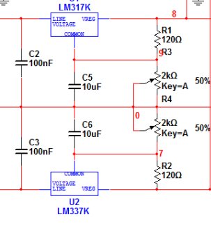

方案二:可調(diào)輸出電壓電路
              經(jīng)過橋式整流形成脈動的直流電,再經(jīng)過濾波電路,部分紋波電路濾去,波形呈鋸齒波。
調(diào)節(jié)滑動變阻器,輸出電壓變化,但此電路穩(wěn)壓效果較差,輸出電壓有略微浮動。

5.三端穩(wěn)壓器;LM7812CT×1、LM7912CT×1、LM317K×1、LM337K×1
6.定值電阻:120Ω×2、240Ω×2
7.滑動變阻器:2kΩ×2
8.其他:示波器×6、電壓表×6

方案一:
方案二:
