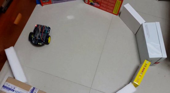

5.4.3 紅外避障
圖5-3 小車紅外避障圖
將智能小車放入一個(gè)周圍充滿著障礙物的環(huán)境中,小車的紅外探測(cè)器能夠發(fā)射紅外光探測(cè)前方有無(wú)障礙,然后反饋信號(hào)使得小車可以做出判斷從而躲避開(kāi)身邊的障礙。
