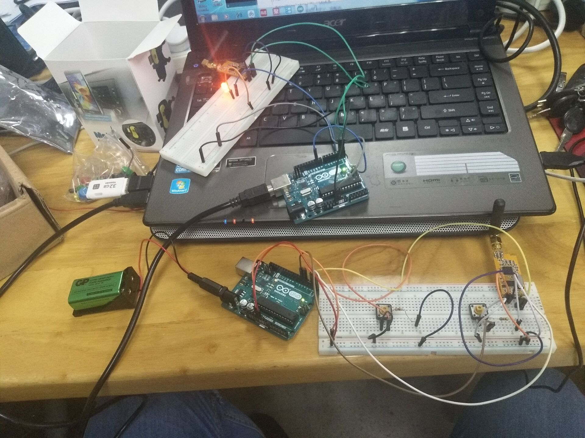

如上接線圖
如上接線圖
  1. //主機(jī)程序
  2. int button_open =4;//開燈按鈕連在數(shù)字端口4
  3. int button_close =5; //關(guān)燈按鈕連在數(shù)字端口5
  4. char flag;//向從機(jī)發(fā)送燈的亮滅標(biāo)志
  5. void setup(){
  6. pinMode(button_open, INPUT);
  7. pinMode(button_close, INPUT);
  8. Serial.begin(9600);//設(shè)置串行通信的波特率 }
  9. void loop() {
  10. //如果開燈按鈕按下同時關(guān)燈按鈕松開
  11. if( digitalRead(button_open)==LOW&&digitalRead(button_close)==HIGH)
  12. {
  13. flag='a';
  14. Serial.print(flag);//向從機(jī)發(fā)送燈亮標(biāo)志}
  15. if(digitalRead(button_close)==LOW&&digitalRead(button_open)==HIGH)
  16. { flag='b';
  17. Serial.print(flag);//向從機(jī)發(fā)送燈滅標(biāo)志
  18. }
  19. delay(20);//延時,等待數(shù)據(jù)發(fā)送成功
  20. }
  21. //從機(jī)程序
  22. int ledpin=9;//聲明LED的數(shù)字接口編號
  23. int val;//接受主機(jī)發(fā)來的LED燈狀態(tài)標(biāo)志
  24. void setup()
  25. {
  26. pinMode(ledpin,OUTPUT);//設(shè)置LED燈為輸出
  27. digitalWrite(ledpin,HIGH);//初始化是LED燈熄滅
  28. Serial.begin(9600);//設(shè)置串行通信的波特率
  29. }
  30. void loop() { if(Serial.available()>0) //查詢串口有無數(shù)據(jù)
  31. { val=Serial.read();//讀取主機(jī)發(fā)送的數(shù)據(jù)
  32. if(val=='a')//如果主機(jī)發(fā)送字符'a',則熄滅LED
  33. {
  34. digitalWrite(ledpin,LOW);//LED點(diǎn)亮
  35. }
  36. if(val=='b')//如果主機(jī)發(fā)送字符'b',則亮LED
  37. {
  38. digitalWrite(ledpin,HIGH);//LED熄滅
  39. }
  40. }
  41. //用APC220無限數(shù)傳向上位機(jī)傳數(shù)據(jù)不能太快
  42. //如果delay(40)會出問題
  43. delay(80);
  44. }<!--EndFragment-->
如上接線圖
程序.pdf
61 KB, 下載次數(shù): 10, 下載積分: 黑幣 -5
