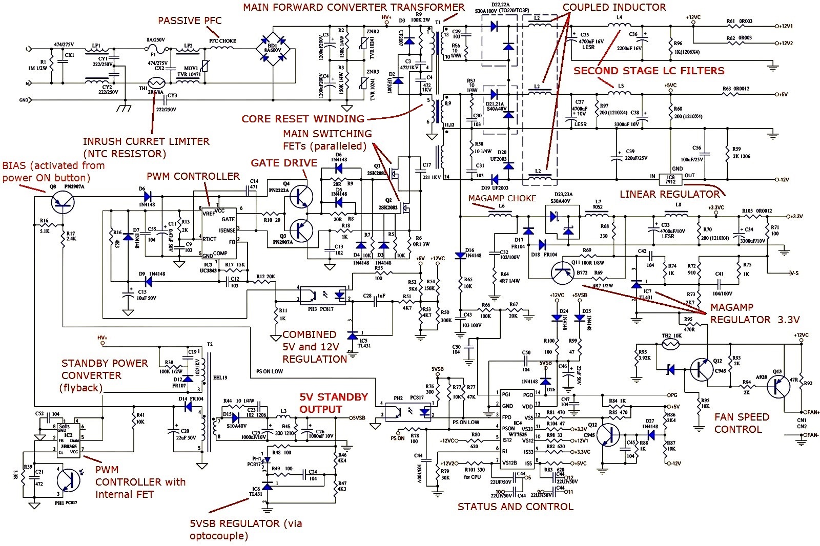

ID:155507 發(fā)表于 2024-9-22 18:48 | 顯示全部樓層
給你一個(gè)類似電路圖
