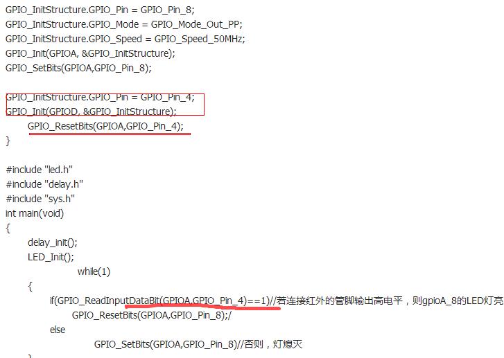

關(guān)于紅外的,基于stm32f103,感覺(jué)紅外的反應(yīng)有點(diǎn)遲鈍,怎么解決呢

void LED_Init(void)
GPIO_InitTypeDef  GPIO_InitStructure;
RCC_APB2PeriphClockCmd(RCC_APB2Periph_GPIOA, ENABLE);
GPIO_InitStructure.GPIO_Pin = GPIO_Pin_8;
GPIO_InitStructure.GPIO_Mode = GPIO_Mode_Out_PP;
GPIO_InitStructure.GPIO_Speed = GPIO_Speed_50MHz;
GPIO_Init(GPIOA, &GPIO_InitStructure);
GPIO_SetBits(GPIOA,GPIO_Pin_8);
GPIO_InitStructure.GPIO_Pin = GPIO_Pin_4;
GPIO_Init(GPIOD, &GPIO_InitStructure);
        GPIO_ResetBits(GPIOA,GPIO_Pin_4);
#include "led.h"
#include "delay.h"
#include "sys.h"
int main(void)
        delay_init();
        LED_Init();
                          while(1)
                if(GPIO_ReadInputDataBit(GPIOA,GPIO_Pin_4)==1)//若連接紅外的管腳輸出高電平,則gpioA_8的LED燈亮
                        GPIO_ResetBits(GPIOA,GPIO_Pin_8);/
                else
                                GPIO_SetBits(GPIOA,GPIO_Pin_8)//否則,燈熄滅
當(dāng)紅外探頭對(duì)準(zhǔn)人時(shí),用來(lái)檢測(cè)高電平的燈GPIOA_Pin_8一直在閃,而且對(duì)著人的時(shí),燈不會(huì)立馬亮

ID:229016 發(fā)表于 2018-5-31 21:52 | 顯示全部樓層
對(duì)準(zhǔn)人的時(shí)候用mdk自帶的邏輯分析儀測(cè)GPIOA_Pin_8的電平總為低電平,燈一閃一閃的,求大神解答
ID:330198 發(fā)表于 2018-6-1 09:17 | 顯示全部樓層
你接紅外的引腳到底是PA還是PD啊,而且你引腳要設(shè)置成上拉輸入,多注意細(xì)節(jié)。

ID:229016 發(fā)表于 2018-6-1 16:53 | 顯示全部樓層
zhanghyg 發(fā)表于 2018-6-1 09:17
哦,我后面才發(fā)現(xiàn),改成了上拉輸入,管腳也對(duì)應(yīng),還是閃
ID:342996 發(fā)表于 2018-6-1 17:16 | 顯示全部樓層
建議你先查硬件:
1、用按鈕實(shí)現(xiàn)高低電平切換,代替紅外檢測(cè)裝置,接 輸入引腳,看輸出變化;
2、萬(wàn)用表量一下 紅外檢測(cè)裝置 的信號(hào)電平
ID:264970 發(fā)表于 2018-6-1 18:29 | 顯示全部樓層
這是硬件問(wèn)題吧
ID:319344 發(fā)表于 2018-6-1 20:54 | 顯示全部樓層
探路 發(fā)表于 2018-5-31 21:52
檢測(cè)GPIOA_Pin_8是用的MDK自帶的邏輯分析儀,但那并不能代表實(shí)際情況,而實(shí)際情況是該GPIO口接的燈一閃一閃的,攜帶信息的紅外線是高低電平交錯(cuò)的,我覺(jué)得這能解釋為什么燈會(huì)一閃一閃的。你的程序是GPIOA_Pin_8為低電平燈亮,是吧?  如果我的想法正確,將else 執(zhí)行的語(yǔ)句去掉應(yīng)該就不會(huì)一閃一閃的了
ID:229016 發(fā)表于 2018-6-1 20:59 | 顯示全部樓層
yunfei_han@163. 發(fā)表于 2018-6-1 17:16
建議你先查硬件:
2、萬(wàn)用表 ...
感覺(jué)這個(gè)模塊太坑,代碼都每變過(guò),時(shí)靈時(shí)不靈
