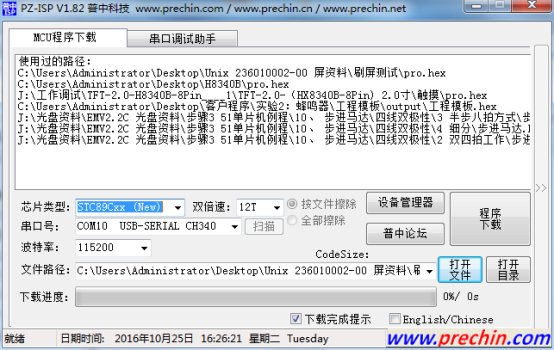

1.首先我們打開軟件是像圖1這樣的
圖1
PS:在這里打開軟件后首先我們要確認(rèn)的一件事是,板子連接電腦有沒有被識別到。
看串口號有ch340 就說明已經(jīng)被識別的
或者是在設(shè)備管理器的端口下查看,如果是未能識別串口就先把驅(qū)動安裝上
2.選擇型號,這里我們根據(jù)板子上單片機(jī)的型號選擇90cxxxx或者是89cxxx
  • 選擇波特率,波特率建議在(576000-9600)這個(gè)范圍,如果出現(xiàn)報(bào)錯(cuò)請把波特率調(diào)低一點(diǎn)

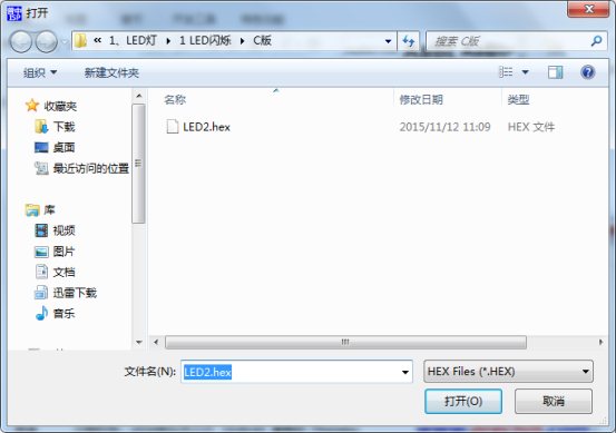

  • 點(diǎn)擊打開文件找到光盤的步驟三選擇需要下載的hex文件PS:如果出現(xiàn)不能打開文件夾就把hex文件拖到桌面,把桌面上面的hex加進(jìn)去。
  • Hex文件添加進(jìn)去之后點(diǎn)擊下載程序等待下載完成就行了
