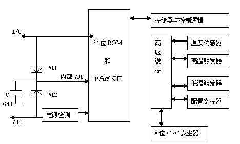

3.1.3 DS18B20結(jié)構(gòu)
DS18B20的內(nèi)部結(jié)構(gòu)

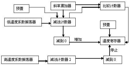

3.1.4 DS18B20測溫原理
DS18B20測溫原理框圖
圖中低溫度系數(shù)晶振的振蕩頻率受溫度影響很小,用于產(chǎn)生固定頻率的脈沖信號送給計數(shù)器1。高溫度系數(shù)晶振 隨溫度變化其振蕩率明顯改變,所產(chǎn)生的信號作為計數(shù)器2的脈沖輸入.
計數(shù)器1對 低溫度系數(shù)晶振產(chǎn)生的脈沖信號進(jìn)行減法計數(shù),當(dāng)計數(shù)器1的預(yù)置值減到0時,溫度寄存器的值將加1,計數(shù)器1的預(yù)置將重新被裝入,計數(shù)器1重 新開始對低溫度系數(shù)晶振產(chǎn)生的脈沖信號進(jìn)行計數(shù),如此循環(huán)直到計數(shù)器2計數(shù)到0時,停止溫度寄存器值的累加,此時溫度寄存器中的數(shù)值即為所測溫度。圖3中的斜率累加器用于補(bǔ)償和修正測溫過程中的非線性,其輸出用于修正計數(shù)器1的預(yù)置值。

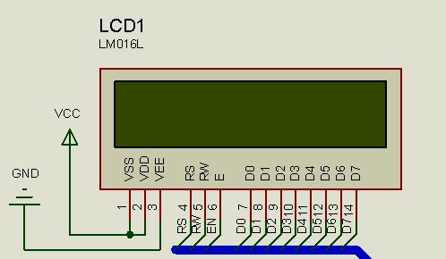

3.2.1引腳功能說明
1602LCD采用標(biāo)準(zhǔn)的14腳(無背光)或16腳(帶背光)接口,各引腳接口說明如圖

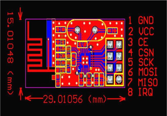

3.2.2  引腳功能及描述
nRF24L01的封裝及引腳排列如圖所示[11]。各引腳功能如圖3.5所示。
圖3.5 nRF24L01封裝圖
CE:使能發(fā)射或接收;
CSN,SCK,MOSI,MISO:SPI引腳端,微處理器可通過此引腳配置nRF24L01:
IRQ:中斷標(biāo)志位;
VDD:電源輸入端;
VSS:電源地;
XC2,XC1:晶體振蕩器引腳;
VDD_PA:為功率放大器供電,輸出為1.8 V;
ANT1,ANT2:天線接口;
IREF:參考電流輸入;

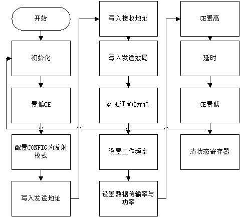

4.1.2無線發(fā)射模塊軟件設(shè)計
首先進(jìn)行初始化操作,初始化包括設(shè)置單片機(jī)I/O和SPI相關(guān)寄存器兩部分其可以和nRF24L01通信。通過SPI總線配置射頻芯片使其進(jìn)入正確的工作模式。發(fā)射數(shù)據(jù)時,首先將nRF24L01配置為發(fā)射模式。接著把發(fā)送端待發(fā)射數(shù)據(jù)的目標(biāo)地址TX—ADDR和數(shù)據(jù)TX—PLD寫入nRF24L01緩沖區(qū),延時后發(fā)射數(shù)據(jù),其流程圖如圖4.2所示[14]。
圖4.2 無線發(fā)射軟件流程圖

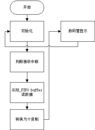

4.2.2接收部分
接收部分的總體思路是這樣的,首先還是初始化nRF24L01,然后進(jìn)入大循環(huán)判斷狀態(tài)寄存器是否有接收中斷。如果有就從FIFO_buffer讀入二進(jìn)制數(shù)據(jù),然后將數(shù)據(jù)轉(zhuǎn)換成十進(jìn)制在數(shù)碼管上顯示出來,其流程圖如圖4.6所示。
               圖4.6 接收部分總體流程圖
