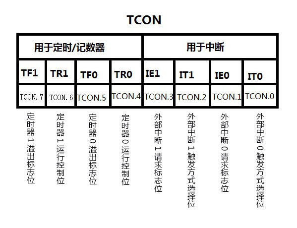

新手,基礎(chǔ)的東西搞不明白,來(lái)請(qǐng)教各位大神,我只看明白TCON是指51的5個(gè)中斷源,EA是總中斷,但還是有好多地方不明白
問(wèn)題1,IE只知道是中斷標(biāo)志,但是它與TCON是什么關(guān)系?干什么用的?具體是怎么用的,沒(méi)搞懂
問(wèn)題2,IP是怎么回事,這個(gè)完全不知道
問(wèn)題3,INT0----IE0-----EX0----EA-----PX0------,INT0是外部中斷0,IE0是外部中斷0的標(biāo)志位,EX0是外部中斷0的允許位,EA這個(gè)不難理解,可是各中的上下聯(lián)系就沒(méi)搞懂,知其然而不知其所以然
問(wèn)題4,TCON=0X01,這是一個(gè)簡(jiǎn)單的賦值操作,可是這個(gè)操作為什么是操作外部中斷0,而不是操作其它的中斷,中斷有好幾個(gè)
問(wèn)題5,IT0=1這個(gè)是不是INT0=1的簡(jiǎn)寫(xiě),寫(xiě)INT0=1也沒(méi)錯(cuò)?
找了很多資料,仍然沒(méi)看懂這5個(gè)問(wèn)題,特來(lái)請(qǐng)教的

你很混!我斷定:1.你根本未認(rèn)真仔細(xì)閱讀教材;2.你找的“很多資料”是網(wǎng)上另碎殘片,而不是完整的教材書(shū);3.你的基礎(chǔ)很差,理解能力有限;4.你提的上述5個(gè)問(wèn)題邏輯混亂。例如,問(wèn)題1中,“IE只知道是中斷標(biāo)志”,錯(cuò)!IE不是中斷標(biāo)志,是中斷允許控制寄存器,8位的,與TCON基本無(wú)關(guān),TCON才是中斷請(qǐng)求控制寄存器,TCON的8位中的IE1、IE0才分別是INT1、INT0的中斷請(qǐng)求控制位(或稱中斷標(biāo)志),此IE1、IE0是一位的,與IE風(fēng)馬牛不相及。其余的,就不一一解答了,自己去看吧。
