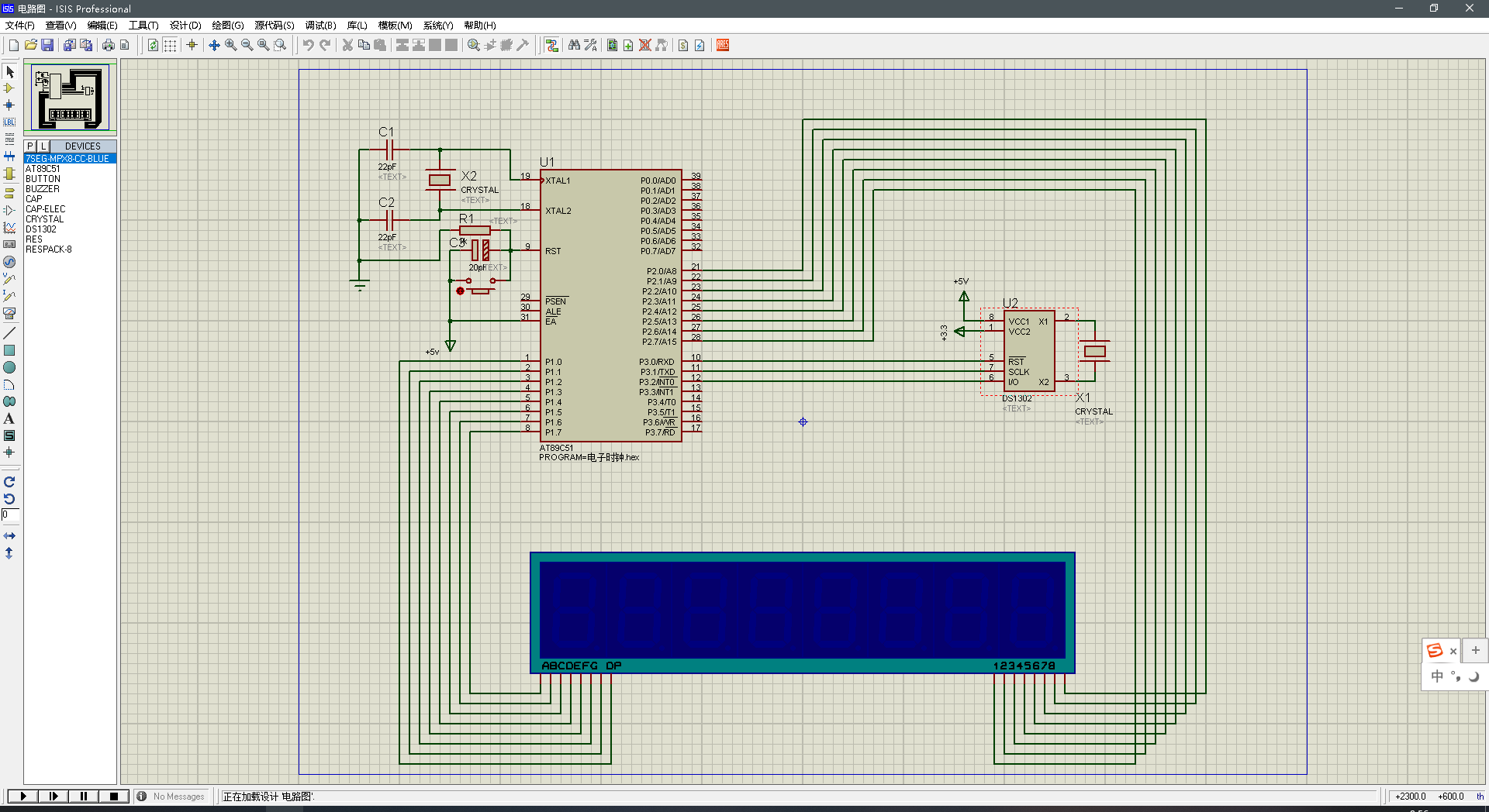

源代碼:

附電路圖。
代碼檢查無錯誤,電器規(guī)則性檢查無錯誤,但是模擬時無任何反應。。。。。
求問大佬們,這是什么情況,怎么解決?
