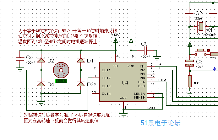

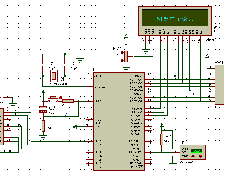

歡迎交流
分享一個(gè)51單片機(jī)做的自動(dòng)控制系統(tǒng).
ds18b210溫度大于等于45℃時(shí)加速正轉(zhuǎn)/小于等于10℃時(shí)加速反轉(zhuǎn).
75℃時(shí)達(dá)到全速正轉(zhuǎn)/0℃時(shí)達(dá)到全速反轉(zhuǎn).
溫度回到10℃至45℃之間時(shí)電機(jī)逐漸停止.
觀察轉(zhuǎn)速時(shí)以數(shù)字為準(zhǔn),而不以直觀速度為準(zhǔn).
因?yàn)樵诟咿D(zhuǎn)速下反而會(huì)覺得其轉(zhuǎn)速很低.

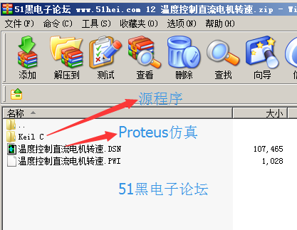

所有資料51hei提供下載(源碼還未完成):
12 溫度控制直流電機(jī)轉(zhuǎn)速.zip (30.33 KB, 下載次數(shù): 29)
