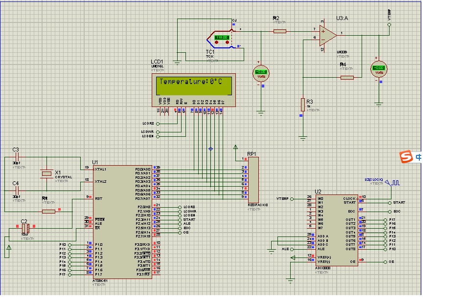

電路原理圖如下:
仿真結(jié)構(gòu)圖
仿真結(jié)構(gòu)圖
單片機(jī)源程序如下:
