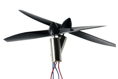

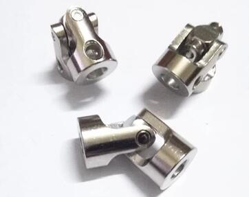

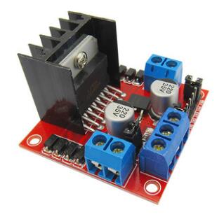

風(fēng)力擺的結(jié)構(gòu)與電路模塊如下:
元器件1
元器件1
元器件2
元器件2
元器件3
元器件3
