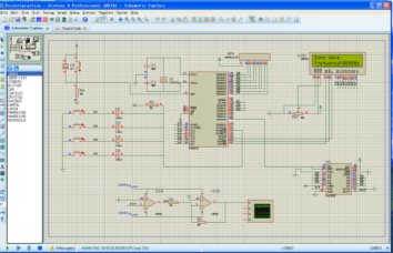

4.2  ISIS 7 Professional的使用

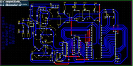

5.1  印刷電路板
5.2  安裝元器件

5. 利用Keil編寫(xiě)程序,利用Proteus軟件繪制仿真圖。

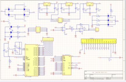

1.2 函數(shù)信號(hào)發(fā)生器功能介紹
    本次實(shí)訓(xùn)的函數(shù)信號(hào)發(fā)生器,主要功能是可以輸出正弦波,方波,三角波等幾種波形,并且通過(guò)加減按鍵可以去調(diào)節(jié)波形的頻率。方法主要是硬件和軟件的結(jié)合,硬件電路通過(guò)89C51拷入程序來(lái)實(shí)現(xiàn)函數(shù)信號(hào)發(fā)生器的功能。
第二章 設(shè)計(jì)方案的選擇與確定2.1電源的選擇

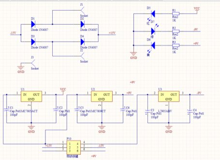

圖2.1  電源的選擇
由于作品需要的電壓有:+5V、+9V及-9V,固電源部分的設(shè)計(jì)采用了常用的三端穩(wěn)壓芯片7805、7809及7909,可分別輸出電壓為+5V、+9V及-9V。圖中D7~D10為整流部分,用于將交流電轉(zhuǎn)換為直流電。紅色發(fā)光二極管用于指示+5V電壓,綠色發(fā)光二極管用于指示-9V電壓,黃色發(fā)光二極管用于指示+9V電壓。K1為帶鎖按鍵,用于開(kāi)頭電源。
2.2 單片機(jī)最小系統(tǒng)的選擇

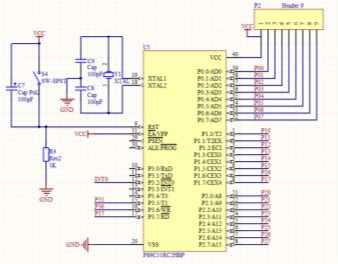

                            圖2.2    單片機(jī)最小系統(tǒng)的選擇
單片機(jī)采用了ATMEL公司生產(chǎn)的AT89C51作為主體控制芯片,有P0、P1、P2、P3為四個(gè) 口,本次采用振蕩頻率為12M的晶振,采用上電復(fù)位方式復(fù)位,由于單片機(jī)P0口的內(nèi)部三極管的集電極處于開(kāi)路狀態(tài),需要外接電阻,RP1為 的排阻。

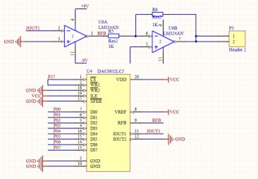

2.3 數(shù)模轉(zhuǎn)換的選擇
                            圖2.3    模數(shù)轉(zhuǎn)換的選擇

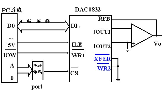

數(shù)模轉(zhuǎn)換由DAC0832搭配LM324完成。模擬信號(hào)由LM324的7腳輸出,用示波器觀察波形。由于DAC0832為電流輸出,為方便使用需轉(zhuǎn)換為電壓輸出。設(shè)計(jì)DAC0832工作于單緩沖模式,由單片機(jī)的P2.7口控制其工作與否。
2.4 顯示屏的選擇

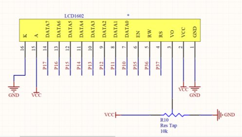

                               圖2.4   顯示屏的選擇
    顯示屏為L(zhǎng)CD1602,共16個(gè)管腳,其中3腳連接電位器用于調(diào)節(jié)顯示屏的亮度,D0~D7為8位雙向數(shù)據(jù)線,連接在單片機(jī)P1口。顯示內(nèi)容包括:第一行:當(dāng)前輸出信號(hào)的類型,第二行:當(dāng)前輸出信號(hào)的頻率值。

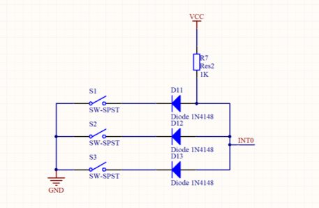

2.5 按鍵的選擇
圖2.5   按鍵的選擇
    BUTTON1鍵:信號(hào)選擇鍵,默認(rèn)狀態(tài)輸出正弦信號(hào),按下輸出三角波,按二下輸出方波,按三下又輸出正弦信號(hào),如此循環(huán)下去。
    ADD鍵:使輸出信號(hào)的頻率值按各自的步進(jìn)值增加頻率。正弦信號(hào)的步進(jìn)值為10Hz,三角波信號(hào)的步進(jìn)值為100Hz,方波信號(hào)的步進(jìn)值為200Hz。
DOWN鍵:使輸出信號(hào)的頻率值按各自的步進(jìn)值減少頻率。

   最小系統(tǒng)包括復(fù)位、晶振、使能。其連接方法如圖3.1所示。本系統(tǒng)采用了ATMEL公司生產(chǎn)的AT89C51作為主體控制芯片,圖3.1所示。其中、、、為四個(gè)口。使用振蕩頻率為11.0592M的晶振(圖中X1)。采用兩種復(fù)位方式,第一為上電復(fù)位方式:由4.7u的電解電容與單片機(jī)的9腳(RET)相連;第二為按鍵復(fù)位方式:由按鍵與單片機(jī)的9腳(RET)相連。圖中為公共接地電阻。由(發(fā)光二極管)組成電源指示燈,(IN4148)為極性保護(hù)二極管,防止因電源正負(fù)極接反而燒壞芯片。
                          圖3.1   單片機(jī)最小系統(tǒng)

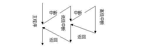

    中斷是指在CPU正在處理某項(xiàng)事務(wù)的時(shí)候,如果外界或內(nèi)部發(fā)生了緊急事件,要求CPU暫停正在運(yùn)行的工作轉(zhuǎn)而去處理這個(gè)緊急事件,待處理完后再回到原來(lái)被中斷的地方,繼續(xù)原來(lái)被打斷了的工作過(guò)程。如圖3.6所示。實(shí)現(xiàn)這種功能的機(jī)構(gòu)稱為中斷系統(tǒng),產(chǎn)生中斷的請(qǐng)求源叫中斷源。
MCS-51單片機(jī)允許有多個(gè)中斷源,當(dāng)有多個(gè)中斷源同時(shí)請(qǐng)求中斷時(shí),通過(guò)設(shè)置優(yōu)先級(jí)來(lái)處理出現(xiàn)的問(wèn)題。處理完優(yōu)先級(jí)高的中斷請(qǐng)求后再來(lái)處理優(yōu)先級(jí)低的中斷。MCS-51單片機(jī)內(nèi)部有五個(gè)中斷源。
                       圖3.4  中斷嵌套流程圖

3.2  數(shù)模轉(zhuǎn)換
3.2.1  DAC0832
     DAC0832是用CMOS工藝集成的8通道單片ADC。它由8路模擬信號(hào)選擇器(又稱8路模擬開(kāi)關(guān))及其地址鎖存與譯碼器、8位逐次逼近型ADC和三態(tài)輸出鎖存緩沖器三大部分組成。DAC0832以電流形式輸出,當(dāng)需要轉(zhuǎn)換為電壓輸出時(shí),可外接運(yùn)算放大器。
1.DAC0832的主要特性
      a.輸出電流線性度在滿量程下調(diào)節(jié);
      b.轉(zhuǎn)換時(shí)間為;
      c.?dāng)?shù)據(jù)輸入采用雙緩沖、單緩沖或直接方式;
      d.每次輸入數(shù)字為8位二進(jìn)制數(shù);
      e.功耗為20mW;
      f.邏輯電平輸入與TTL電平兼容;
      g.增益溫度補(bǔ)償為了0.02%FC/℃;
      h.供電電源為單一電源,可在+5~+15V內(nèi)。

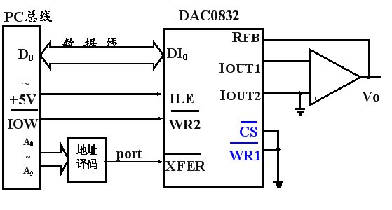

2.工作方式
1)單緩沖工作方式:
一個(gè)寄存器工作于直通狀態(tài),另一個(gè)工作于受控鎖存器狀態(tài)。在不要求多相D/A同時(shí)輸出時(shí),可以采用單緩沖方式,此時(shí)只需一次寫(xiě)操作,就開(kāi)始轉(zhuǎn)換,可以提高D/A的數(shù)據(jù)吞吐量。
圖3.6  單緩沖工作方式1
單緩沖工作方式 : 輸入寄存器工作于受控狀態(tài)DAC寄存器工作于直通狀態(tài)。
圖3.7     單緩沖工作方式2
單緩沖工作方式 : 輸入寄存器工作于直通狀態(tài)DAC寄存器工作于受控狀態(tài)

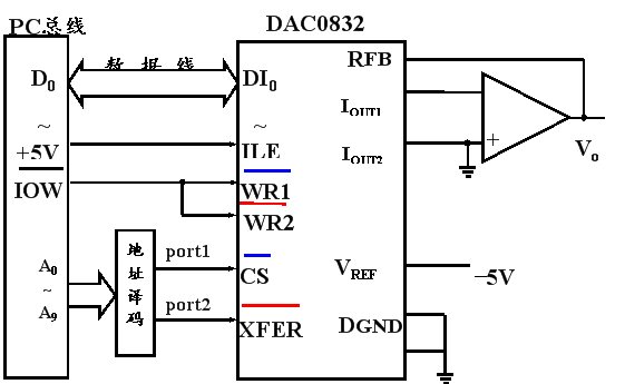

2)雙緩沖工作方式:兩個(gè)寄存器均工作于受控鎖存器狀態(tài)。
                         圖3.8    雙緩沖工作方式
5.計(jì)算方法
(N為輸入的數(shù)字量)
例如:當(dāng)n=8時(shí),代入上式得:
(N為輸入的數(shù)字量)

3.3  LCD1602
3.3.1  引腳說(shuō)明
                          表3.3.1   LCD1602引腳說(shuō)明
編號(hào)
符號(hào)
引腳說(shuō)明
編號(hào)
符號(hào)
引腳說(shuō)明
1
VSS
電源地
9
D2
雙向數(shù)據(jù)口
2
VDD
電源正極
10
D3
雙向數(shù)據(jù)口
3
VL
對(duì)比度調(diào)節(jié)
11
D4
雙向數(shù)據(jù)口
4
RS
數(shù)據(jù)/命令選擇
12
D5
雙向數(shù)據(jù)口
5
R/W
讀/寫(xiě)選擇
13
D6
雙向數(shù)據(jù)口
6
E
模塊使能端
14
D7
雙向數(shù)據(jù)口
7
D0
雙向數(shù)據(jù)口
15
BLK
背光源地
8
D1
雙向數(shù)據(jù)口
16
BLA
背光源正極
第1腳:VSS為地電源
第2腳:VDD接5V正電源
第3腳:V0為液晶顯示器對(duì)比度調(diào)整端,接正電源時(shí)對(duì)比度最弱,接地電源時(shí)對(duì)比度最高,對(duì)比度過(guò)高時(shí)會(huì)產(chǎn)生“鬼影”,使用時(shí)可以通過(guò)一個(gè)10K的電位器調(diào)整對(duì)比度
第4腳:RS為寄存器選擇,高電平時(shí)選擇數(shù)據(jù)寄存器、低電平時(shí)選擇指令寄存器。
第5腳:RW為讀寫(xiě)信號(hào)線,高電平時(shí)進(jìn)行讀操作,低電平時(shí)進(jìn)行寫(xiě)操作。當(dāng)RS和RW共同為低電平時(shí)可以寫(xiě)入指令或者顯示地址,當(dāng)RS為低電平RW為高電平時(shí)可以讀忙信號(hào),當(dāng)RS為高電平RW為低電平時(shí)可以寫(xiě)入數(shù)據(jù)。
第6腳:E端為使能端,當(dāng)E端由高電平跳變成低電平時(shí),液晶模塊執(zhí)行命令。
第7~14腳:D0~D7為8位雙向數(shù)據(jù)線。
第15~16腳:空腳

第四章  系統(tǒng)的軟件設(shè)計(jì)4.1  Altium Designer的使用
4.1.1繪制原理圖
  • 新建原理圖:文件/新建/原理圖
  • 放置元器件并連接元器件
  • 將原器件名稱修改,并為元器件注釋,可通過(guò)工具欄采用自動(dòng)注釋
  • 點(diǎn)擊器件添加好封裝
  • 進(jìn)行信號(hào)完整性檢查
圖 4.1 函數(shù)信號(hào)發(fā)生器原理圖
4.1.2 繪制pcb圖
1.新建pcb庫(kù):Fils/從模板新建。設(shè)置銅板大小200mm*100mm通孔元件;信號(hào)層為2,電源層為1
2.保存pcb圖,使pcb的名字和原理圖的名字一致,從原理圖中將原理圖導(dǎo)入pcb
3.擺放好各元件位置后,自動(dòng)布線或手工布線。一般線為1mm,電源線和地線為1.5mm
4.進(jìn)行規(guī)則檢查
5.保存pcb圖
圖 4.2 函數(shù)信號(hào)發(fā)生器pcb圖

4.2.2  proteus仿真圖
圖4.3 函數(shù)信號(hào)發(fā)生器仿真圖
4.2.3波形圖
圖4.4 方波
圖 4.5 三角波
圖4.6 正弦波

5.3電源的各項(xiàng)測(cè)量值
                                表5.1  電源各項(xiàng)測(cè)量值
變壓器輸出電壓
25.28V
經(jīng)整流橋后電壓
-11.25V/11.15V
7895三腳電壓
4.99V
7809三腳電壓
9.01V
7909三腳電壓
-8.86V
