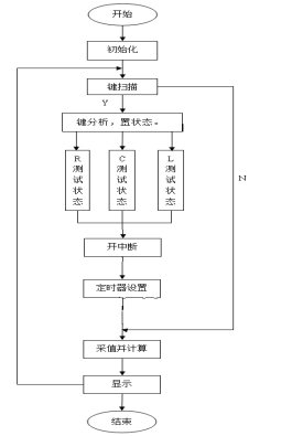

單片機控制測量程序不僅擔負著量程的識別與轉換,而且還負責數(shù)據(jù)的修正和傳輸;因此主控制器的工作狀態(tài)直接決定著整個測量系統(tǒng)能否正常工作,所以控制測量程序對整個測量來說至關重要.控制測量流程圖如圖5.1所示.
5.1  控制測量程序流程圖
5.2 按鍵處理程序模塊
按鍵處理程序的主要功能是設置測量的類型和測量的檔位,當有按鍵被按下時就執(zhí)行相應的按鍵功能,流程如圖5.2所示.
5.2  按鍵處理程序流程圖
5.3電阻電感電容計算程序
單片機根據(jù)A/D 轉換得到的電壓值計算出電阻、電感或者電容值,該程序流程圖如圖5.3所示.
5.3電阻電感電容計算程序流程圖
5.4液晶顯示程序模塊
該程序模塊只有一個功能,就是對測量結果清晰正確的顯示出來,并能夠保持穩(wěn)定.程序流程圖如圖5.4所示.
5.4  液晶顯示程序模塊流程圖
