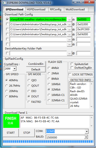

打開ESP_TOOLS下載工具,選擇8266.
點(diǎn)擊START.等待燒錄完成。
燒錄完成后復(fù)位一下nodemcu。等待10s左右。

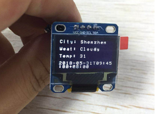

測試結(jié)果如下:
