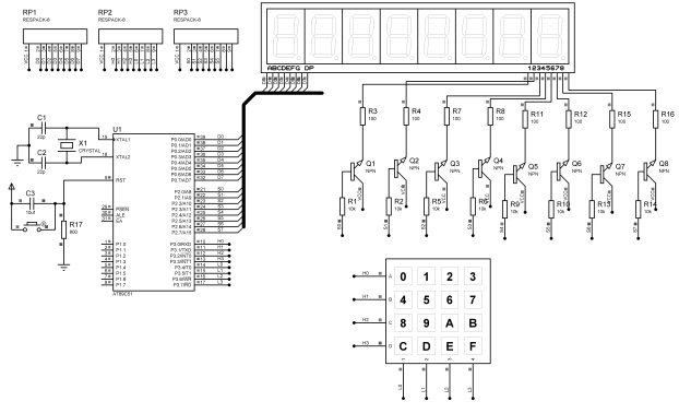

7.4.       應(yīng)用例程7.4.1.          簡易函數(shù)信號發(fā)生器(DA轉(zhuǎn)換)
7.4.2.          中斷優(yōu)先級
7.4.3.          矩陣鍵盤及數(shù)碼管動態(tài)掃描
7.4.4.          液晶屏控制
7.4.5.          雙機(jī)通信
7.4.6.          從外部ROM啟動
7.4.7.          總線地址分配(RAM擴(kuò)展)
7.4.8.          I2C總線調(diào)試7.4.9.          SPI總線
