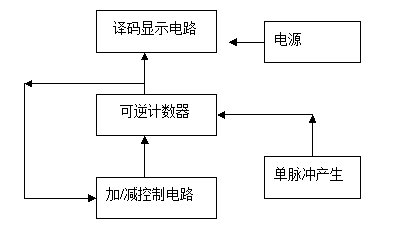

根據(jù)題目要求,系統(tǒng)可以劃分為以下幾個部分,基本思想如下:
(1)自動循環(huán)計(jì)數(shù)器
1、電源部分,由它向整個系統(tǒng)提供+5V電源。
2、單脈沖產(chǎn)生部分:功能是由它產(chǎn)生單個脈沖,為循環(huán)計(jì)數(shù)部分提供計(jì)數(shù)脈沖。
3、譯碼顯示電路部分:計(jì)數(shù)器輸出結(jié)果的數(shù)字顯示。
4、加/減控制電路部分:實(shí)現(xiàn)加或減循環(huán)計(jì)數(shù)功能由控制部分完成。
5、可逆計(jì)數(shù)器部分:完成3~9的可逆加或減循環(huán)計(jì)數(shù)。
系統(tǒng)設(shè)計(jì)方框圖如圖1所示。
圖1    3~9加/減可逆自動循環(huán)計(jì)數(shù)器系統(tǒng)設(shè)計(jì)方框圖

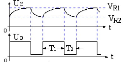

555定時器多諧振蕩器如圖所示:
由于接通電源瞬間,電容C來不及充電,電容器兩端電壓Uc為低電平,小于(1/3)Vcc,故高電平觸發(fā)端與低電平觸發(fā)端均為低電平,輸出Uo為高電平,放電管VT截止。這時,電源經(jīng)R1,R2對電容C充電,使電壓Uc按指數(shù)規(guī)律上升,當(dāng)Uc上升到(2/3)Vcc時,輸出Uo為低電平,放電管VT導(dǎo)通,把Uc從(1/3)Vcc上升到(2/3)Vcc這段時間內(nèi)電路的狀態(tài)稱為第一暫穩(wěn)態(tài),其維持時間的長短與電容的充電時間有關(guān)。
由于放電管VT導(dǎo)通,電容C通過電阻R2和放電管放電,電路進(jìn)人第二暫穩(wěn)態(tài).其維持時間的長短與電容的放電時間有關(guān),隨著C的放電,Uc下降,當(dāng)Uc下降到(1/3)Vcc時,輸出Uo為高電平,放電管VT截止,Vcc再次對電容C充電,電路又翻轉(zhuǎn)到第一暫穩(wěn)態(tài)。所以,接通電源后,電路就在兩個暫穩(wěn)態(tài)之間來回翻轉(zhuǎn),則輸出可得矩形波。電路一旦起振后,uc電壓總是在(1/3~2/3)Vcc 之間變化。工作波形如下:
振蕩周期T=T1+T2 ,T1為電容充電時間, T2為電容放電時間
充電時間  T1=0.7(R1+R2)C
放電時間  T2=0.7R2C
頻率      f=1/T

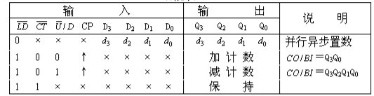

集成十進(jìn)制同步加/減計(jì)數(shù)器CT74LS190,邏輯功能示意圖見圖7。
圖7     邏輯功能示意圖見
(2)190功能表見表2
   表2     74LS190功能表
⑶ 主要邏輯功能(四)、顯示驅(qū)動電路
