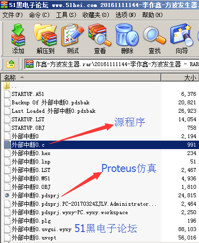

所有資料51hei提供下載:
20161111144-李作鑫-方波發(fā)生器.rar (99.97 KB, 下載次數(shù): 59)
