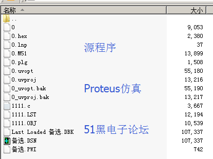

所有資料51hei提供下載:
王建寶.zip (62.96 KB, 下載次數(shù): 23)
