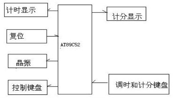

3.總體方案:基于單片機系統(tǒng)的籃球賽計時計分器的系統(tǒng)構(gòu)成圖如下圖所示:
圖3 系統(tǒng)結(jié)構(gòu)圖
本系統(tǒng)采用單片機AT89C51作為AT89C51本設(shè)計的核心元件。利用7段共陰LED作為顯示器件。在此設(shè)計中共接入了8個7段共陰LED顯示器,其中4個用于記錄AB隊的分數(shù),每隊2個LED顯示器顯示范圍可達到0~99分,足夠滿足賽程需要,另外4個LED顯示器則用來記錄賽程時間,其中2個用于顯示分鐘,2個用于顯示秒鐘。賽程計時采用到計時方式。即比賽前將時間設(shè)置好,比賽開始時啟動計時,直至計時到零為止。計時范圍可達到0~99分鐘,也完全滿足實際賽程的需要。
其次,為了配合計時器和計分器校正調(diào)整時間和比分,我們特定在本設(shè)計中設(shè)立了11個按鍵,其中8個用于設(shè)置,交換場地,啟動和暫停等功能。
