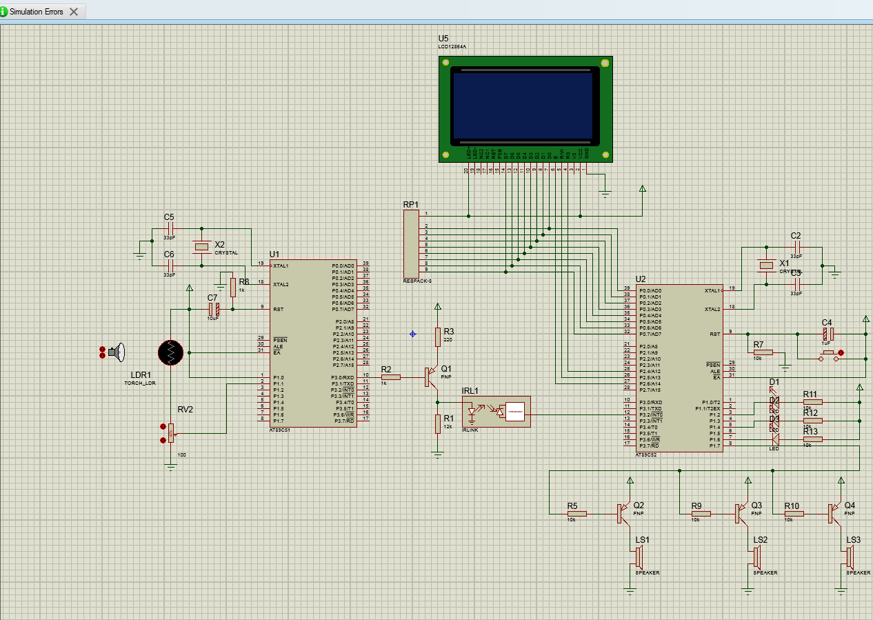

ID:352375 發(fā)表于 2018-6-21 21:25 | 顯示全部樓層
原理圖是這樣的:
ID:96682 發(fā)表于 2018-6-22 02:12 | 顯示全部樓層
軟件里尚未添加 “LCD12864.DLL”,缺少的情況下仿真無法運行
