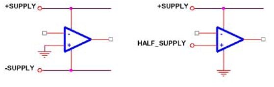

絕大多數(shù)的模擬電路設(shè)計(jì)者都知道怎么在雙電源電壓的條件下使用運(yùn)算放大器,比如圖一左邊的那個(gè)電路,一個(gè)雙電源是由一個(gè)正電源和一個(gè)相等電壓的負(fù)電源組成。一般是正負(fù)15V,正負(fù)12V和正負(fù)5V也是經(jīng)常使用的。輸入電壓和輸出電壓都是參考地給出的,還包括正負(fù)電壓的擺動(dòng)幅度極限Vom以及最大輸出擺幅。
單電源供電的電路(圖一中右)運(yùn)放的電源腳連接到正電源和地。正電源引腳接到VCC+,地或者VCC-引腳連接到GND。將正電壓分成一半后的電壓作為虛地接到運(yùn)放的輸入引腳上,這時(shí)運(yùn)放的輸出電壓也是該虛地電壓,運(yùn)放的輸出電壓以虛地為中心,擺幅在Vom 之內(nèi)。有一些新的運(yùn)放有兩個(gè)不同的最高輸出電壓和最低輸出電壓。這種運(yùn)放的數(shù)據(jù)手冊(cè)中會(huì)特別分別指明Voh 和Vol 。需要特別注意的是有不少的設(shè)計(jì)者會(huì)很隨意的用虛地來(lái)參考輸入電壓和輸出電壓,但在大部分應(yīng)用中,輸入和輸出是參考電源地的,所以設(shè)計(jì)者必須在輸入和輸出的地方加入隔直電容,用來(lái)隔離虛地和地之間的直流電壓。(參見(jiàn)1.3節(jié))
圖一
通常單電源供電的電壓一般是5V,這時(shí)運(yùn)放的輸出電壓擺幅會(huì)更低。另外現(xiàn)在運(yùn)放的供電電壓也可以是3V 也或者會(huì)更低。出于這個(gè)原因在單電源供電的電路中使用的運(yùn)放基本上都是Rail-To-Rail 的運(yùn)放,這樣就消除了丟失的動(dòng)態(tài)范圍。需要特別指出的是輸入和輸出不一定都能夠承受Rail-To-Rail 的電壓。雖然器件被指明是軌至軌(Rail-To-Rail)的,如果運(yùn)放的輸出或者輸入不支持軌至軌,接近輸入或者接近輸出電壓極限的電壓可能會(huì)使運(yùn)放的功能退化,所以需要仔細(xì)的參考數(shù)據(jù)手冊(cè)是否輸入和輸出是否都是軌至軌。這樣才能保證系統(tǒng)的功能不會(huì)退化,這是設(shè)計(jì)者的義務(wù)。

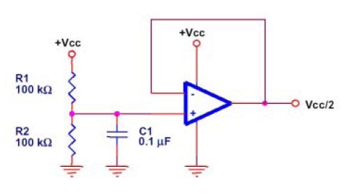

單電源工作的運(yùn)放需要外部提供一個(gè)虛地,通常情況下,這個(gè)電壓是VCC/2,圖二的電路可以用來(lái)產(chǎn)生VCC/2的電壓,但是他會(huì)降低系統(tǒng)的低頻特性。
圖二
R1 和R2 是等值的,通過(guò)電源允許的消耗和允許的噪聲來(lái)選擇,電容C1 是一個(gè)低通濾波器,用來(lái)減少?gòu)碾娫瓷蟼鱽?lái)的噪聲。在有些應(yīng)用中可以忽略緩沖運(yùn)放。

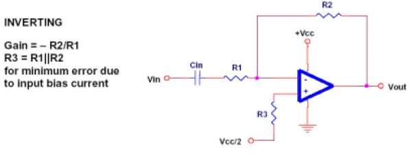

2.1 放大

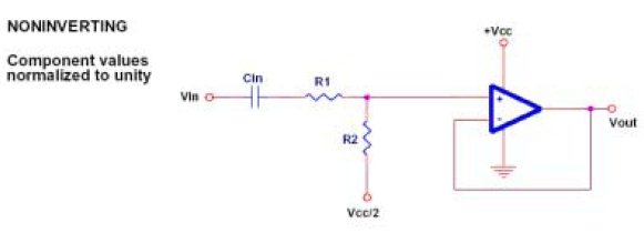

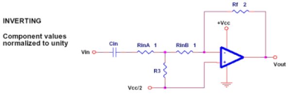

放大電路有兩個(gè)基本類型:同相放大器和反相放大器。他們的交流耦合版本如圖三所示。對(duì)于交流電路,反向的意思是相角被移動(dòng)180度。這種電路采用了耦合電容――Cin 。Cin被用來(lái)阻止電路產(chǎn)生直流放大,這樣電路就只會(huì)對(duì)交流產(chǎn)生放大作用。如果在直流電路中,Cin被省略,那么就必須對(duì)直流放大進(jìn)行計(jì)算。
在高頻電路中,不要違反運(yùn)放的帶寬限制,這是非常重要的。實(shí)際應(yīng)用中,一級(jí)放大電路的增益通常是100倍(40dB),再高的放大倍數(shù)將引起電路的振蕩,除非在布板的時(shí)候就非常注意。如果要得到一個(gè)放大倍數(shù)比較的大放大器,用兩個(gè)等增益的運(yùn)放或者多個(gè)等增益運(yùn)放比用一個(gè)運(yùn)放的效果要好的多。
圖三

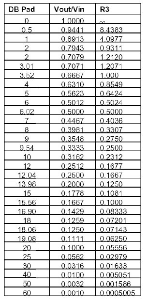

在表一中的一套規(guī)格化的R3 的阻值可以用作產(chǎn)生不同等級(jí)的衰減。對(duì)于表中沒(méi)有的阻值,可以用以下的公式計(jì)算
R3=(Vo/Vin)/(2-2(Vo/Vin))
如果表中有值,按以下方法處理:
為Rf和Rin在1K到100K之間選擇一個(gè)值,該值作為基礎(chǔ)值。
將Rin 除以二得到RinA 和RinB。
將基礎(chǔ)值分別乘以1 或者2 就得到了Rf、Rin1 和Rin2,如圖五中所示。
在表中給R3 選擇一個(gè)合適的比例因子,然后將他乘以基礎(chǔ)值。
比如,如果Rf是20K,RinA和RinB都是10K,那么用12.1K的電阻就可以得到-3dB的衰減。

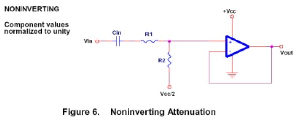

圖六中同相的衰減器可以用作電壓衰減和同相緩沖器使用。
圖六

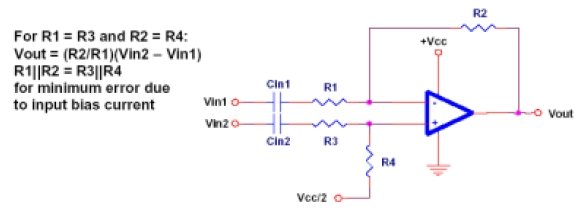

2.4 減法器
就像加法器一樣,圖八是一個(gè)減法器。一個(gè)通常的應(yīng)用就是用于去除立體聲磁帶中的原唱而留下伴音(在錄制時(shí)兩通道中的原唱電平是一樣的,但是伴音是略有不同的)。

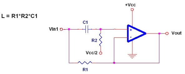

2.5 模擬電感
圖九的電路是一個(gè)對(duì)電容進(jìn)行反向操作的電路,它用來(lái)模擬電感。電感會(huì)抵?電流的變化,所以當(dāng)一個(gè)直流電平加到電感上時(shí)電流的上升是一個(gè)緩慢的過(guò)程,并且電感中電阻上的壓降就顯得尤為重要。
圖八
圖九
電感會(huì)更加容易的讓低頻通過(guò)它,它的特性正好和電容相反,一個(gè)理想的電感是沒(méi)有電阻的,它可以讓直流電沒(méi)有任何限制的通過(guò),對(duì)頻率是無(wú)窮大的信號(hào)有無(wú)窮大的阻抗。
如果直流電壓突然通過(guò)電阻R1 加到運(yùn)放的反相輸入端上的時(shí)候,運(yùn)放的輸出將不會(huì)有任何的變化,因?yàn)檫@個(gè)電壓同過(guò)電容C1 也同樣加到了正相輸出端上,運(yùn)放的輸出端表現(xiàn)出了很高的阻抗,就像一個(gè)真正的電感一樣。
隨著電容C1 不斷的通過(guò)電阻R2 進(jìn)行充電,R2上電壓不斷下降,運(yùn)放通過(guò)電阻R1汲取電流。隨著電容不斷的充電,最后運(yùn)放的兩個(gè)輸入腳和輸出腳上的電壓最終趨向于虛地(Vcc/2)。
當(dāng)電容C1 完全被充滿時(shí),電阻R1 限制了流過(guò)的電流,這就表現(xiàn)出一個(gè)串連在電感中電阻。這個(gè)串連的電阻就限制了電感的Q 值。真正電感的直流電阻一般會(huì)比模擬的電感小的多。這有一些模擬電感的限制:
電感的一段連接在虛地上;
模擬電感的Q值無(wú)法做的很高,取決于串連的電阻R1;
模擬電感并不像真正的電感一樣可以儲(chǔ)存能量,真正的電感由于磁場(chǎng)的作用可以引起很高的反相尖峰電壓,但是模擬電感的電壓受限于運(yùn)放輸出電壓的擺幅,所以響應(yīng)的脈沖受限于電壓的擺幅。

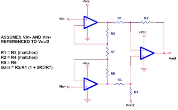

2.6 儀用放大器
儀用放大器用于需要對(duì)小電平信號(hào)直流信號(hào)進(jìn)行放大的場(chǎng)合,他是由減法器拓?fù)涠鴣?lái)的。儀用放大器利用了同相輸入端高阻抗的優(yōu)勢(shì);镜膬x用放大器如圖十所示。
圖十
這個(gè)電路是基本的儀用放大電路,其他的儀用放大器也如圖中所示,這里的輸入端也使用了單電源供電。這個(gè)電路實(shí)際上是一個(gè)單電源的應(yīng)變儀。這個(gè)電路的缺點(diǎn)是需要完全相等的電阻,否則這個(gè)電路的共模抑制比將會(huì)很低。

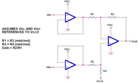

圖十中的電路可以簡(jiǎn)單的去掉三個(gè)電阻,就像圖十一中的電路。
圖十一
這個(gè)電路的增益非常好計(jì)算。但是這個(gè)電路也有一個(gè)缺點(diǎn):那就是電路中的兩個(gè)電阻必須一起更換,而且他們必須是等值的。另外還有一個(gè)缺點(diǎn),第一級(jí)的運(yùn)放沒(méi)有產(chǎn)生任何有用的增益。

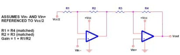

另外用兩個(gè)運(yùn)放也可以組成儀用放大器,就像圖十二所示。
圖十二
但是這個(gè)儀用放大器是不被推薦的,因?yàn)榈谝粋(gè)運(yùn)放的放大倍數(shù)小于一,所以他可能是不穩(wěn)定的,而且Vin -上的信號(hào)要花費(fèi)比Vin +上的信號(hào)更多的時(shí)間才能到達(dá)輸出端。
