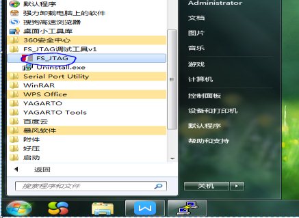

  • 安裝FS-JTAG調(diào)試軟件(安裝位置隨意):(已經(jīng)安裝)

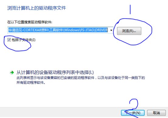

(3)安裝FS-JTAG驅(qū)動(dòng):

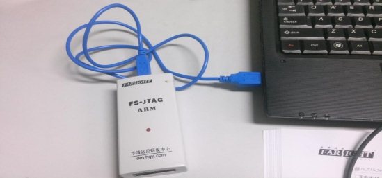

如圖所示用USB線連接JTAG仿真器和電腦

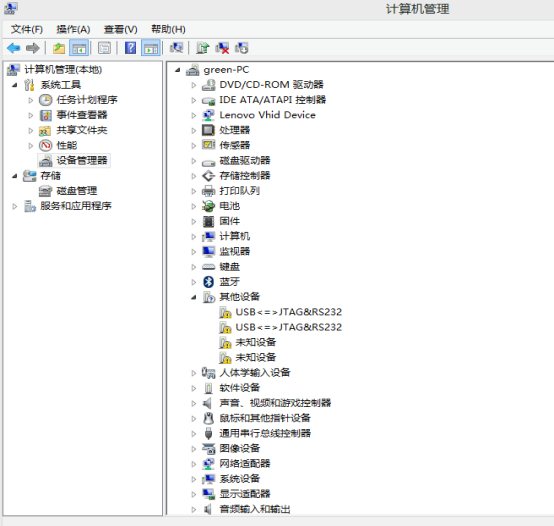

<我的電腦>--右鍵--管理--設(shè)備管理器,如圖
會(huì)出現(xiàn)兩個(gè)帶黃色嘆號(hào)的設(shè)備(下圖中的兩個(gè)未知設(shè)備不必管它,只關(guān)心那兩個(gè)“USB<=>JTAG&RS232”即可)

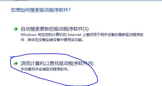

鼠標(biāo)放在“USB<=>JTAG&RS232”上--右鍵--更新驅(qū)動(dòng)程序軟件,如圖
選擇第二項(xiàng):
④瀏覽選擇驅(qū)動(dòng)位置并點(diǎn)擊下一步,安裝完成
注意:在win764位以及更高版本系統(tǒng)中會(huì)出現(xiàn)提示“驅(qū)動(dòng)數(shù)字簽名不可用”或者“哈希值不可用“的問題,而且有的電腦可以解決,有的不能解決,同學(xué)們自行百度。
⑤重復(fù)第三步和第四步,直到使設(shè)備管理器里面沒有帶嘆號(hào)的設(shè)備(一共三次)

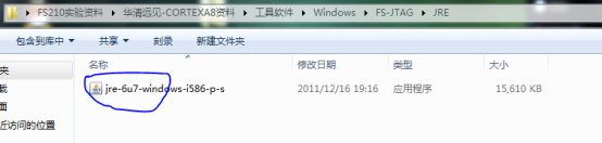

  • 安裝JRE

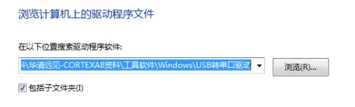

  • 安裝串口線驅(qū)動(dòng)

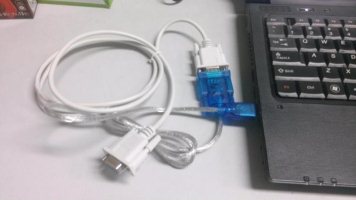

①如圖所示鏈接串口線
②打開設(shè)備管理器按照“(3)安裝JTAG驅(qū)動(dòng)”方法安裝串口驅(qū)動(dòng)

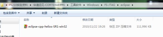

  • 解壓Eclipse,并打開
②自行在D盤新建一個(gè)Eclipse文件夾,并把上圖壓縮包解壓至Eclipse文件夾中

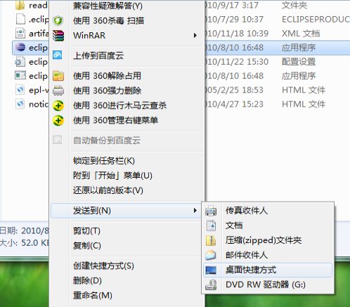

③下圖是D盤下解壓的eclipse,將其發(fā)送到桌面,留待以后使用

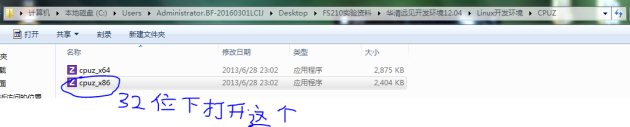

②檢查自己的電腦是否支持虛擬化技術(shù)(只有支持虛擬化技術(shù)的CPU才能運(yùn)行虛擬機(jī)軟件)
如果顯示有下圖紅圈中的VT-x,則表示支持虛擬化技術(shù)

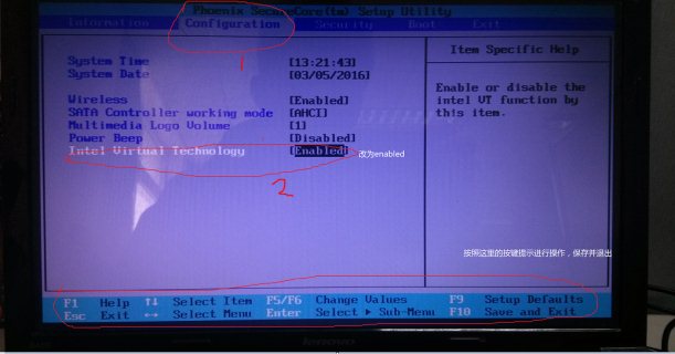

③繼續(xù),打開計(jì)算機(jī)的虛擬化功能:關(guān)機(jī)重啟計(jì)算機(jī),重啟時(shí)按下F2按鍵進(jìn)入下圖狀態(tài),按照下圖操作

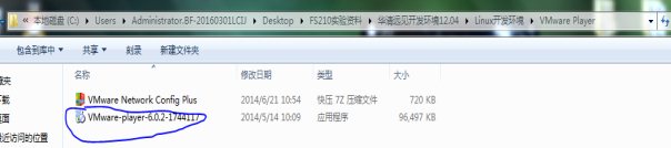

①安裝VMware Player,雙擊下圖程序安裝

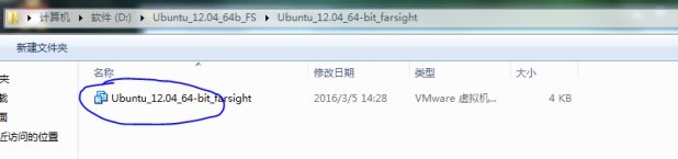

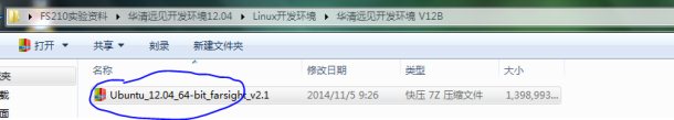

②解壓Ubuntu系統(tǒng)鏡像到D盤新建文件夾中(其他磁盤也可以)
解壓后在D盤中:

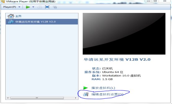

③打開虛擬機(jī),進(jìn)行初級(jí)配置

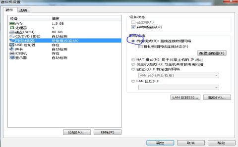

④編輯虛擬機(jī)設(shè)置

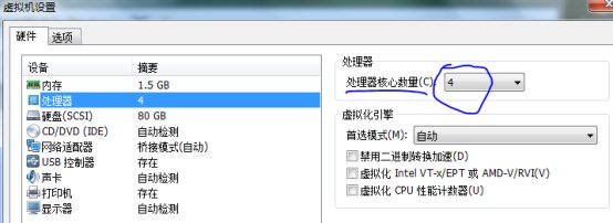

⑤分別修改各項(xiàng)配置參數(shù)1、內(nèi)存。2、處理器。3、網(wǎng)絡(luò)適配器。4、共享目錄

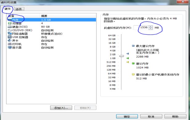

    虛擬機(jī)內(nèi)存分配大小根據(jù)自己的電腦配置修改,如果是2G內(nèi)存,則分配約1G即可,如果大于等于4G內(nèi)存,則分配大于1G即可。本機(jī)內(nèi)存4G,如下圖分配1.5G給虛擬機(jī)。

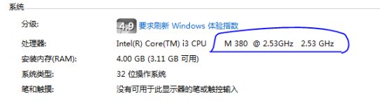

查看處理器的配置:計(jì)算機(jī)--右鍵--屬性
可以看到,我的計(jì)算機(jī)為雙核四線程(看不懂的可以用魯大師查看)
我的計(jì)算機(jī)為雙核,每個(gè)核心為雙線程。
因此設(shè)置如下(下圖中所謂核心數(shù)量=內(nèi)核數(shù)x每個(gè)內(nèi)核的線程數(shù))

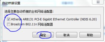

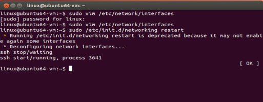

    網(wǎng)絡(luò)適配器為橋接模式:
上圖橋接到了有線網(wǎng)卡上,因?yàn)槲覀兒竺嬉糜芯網(wǎng)卡往開發(fā)板燒寫程序
至于無(wú)線網(wǎng)卡,需要取消掉對(duì)它的橋接

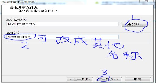

共享目錄添加:添加--下一步--瀏覽--下一步--完成
    初級(jí)配置完成

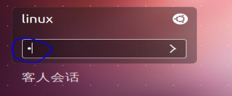

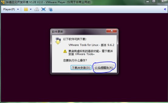

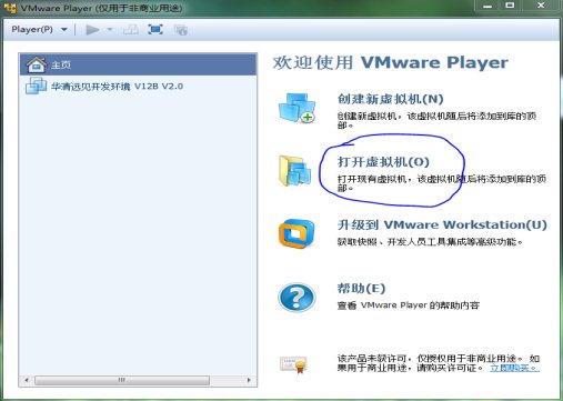

⑥打開虛擬機(jī)
  密碼為1,回車
打開了!!!

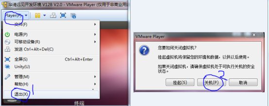

   如何關(guān)閉。!

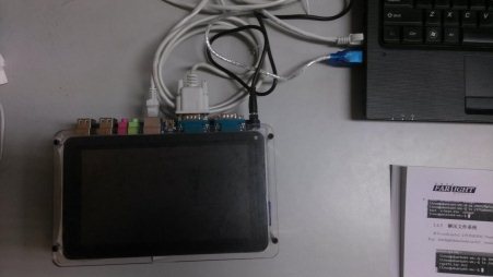

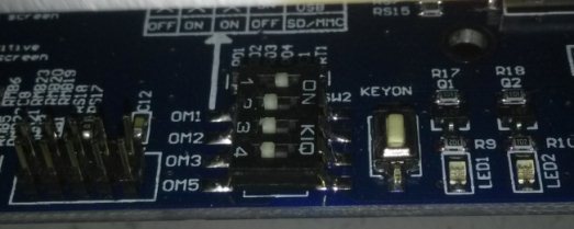

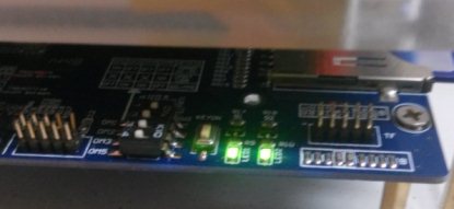

① 關(guān)閉電源的情況下,開發(fā)板上的撥碼開關(guān)需要撥到如圖狀態(tài)(1000),這是一個(gè)用于開機(jī)啟動(dòng)配置的開關(guān),撥到不同位置,啟動(dòng)的系統(tǒng)來(lái)自不同的存儲(chǔ)器。

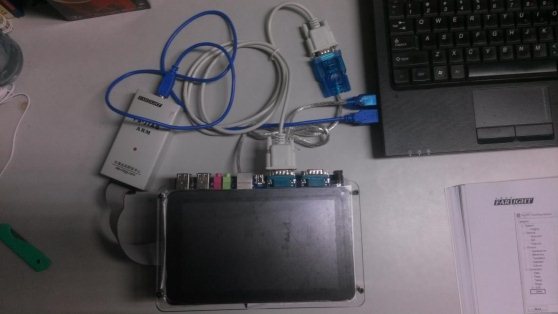

②連接開發(fā)板與電腦,如下圖

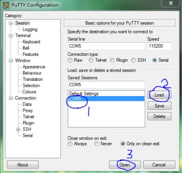

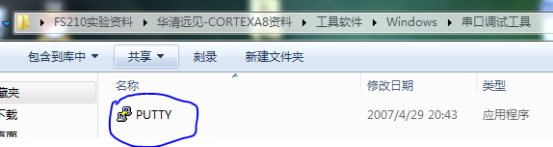

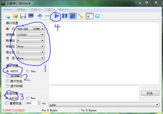

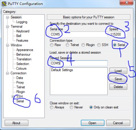

③使用串口終端調(diào)試軟件Putty。
   (把這個(gè)軟件復(fù)制到桌面,因?yàn)橐院髮?shí)驗(yàn)多次用到)

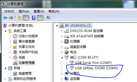

④查看自己電腦的串口號(hào),如圖,本機(jī)CH340的串口為COM5,(至于COM7,它是FS-JTAG上面的串口,暫時(shí)不必管它)

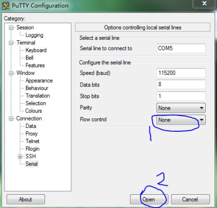

⑤配置Putty并使用
把剛才查看到的串口號(hào)填寫到Putty的文本框中

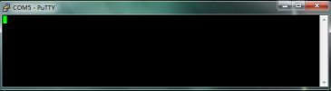

⑥打開串口
⑦打開后如圖
⑧以后再次使用putty只需如圖設(shè)置

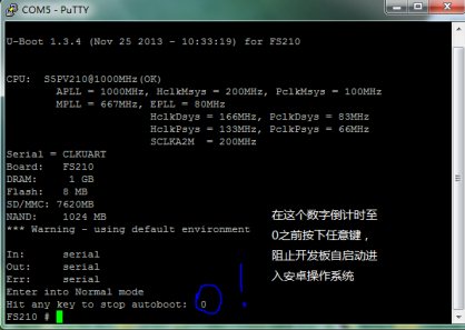

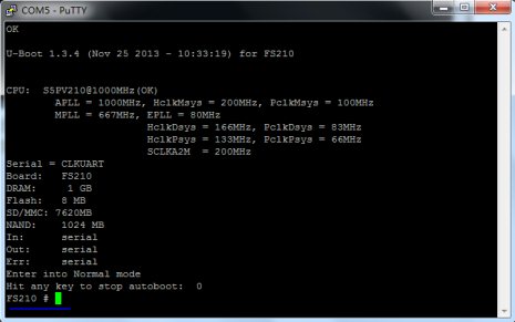

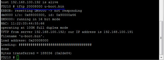

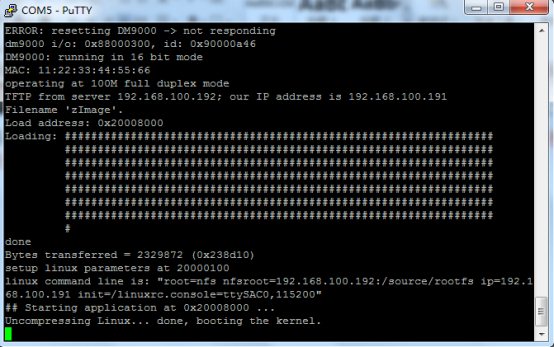

⑨打開開發(fā)板電源,此時(shí)Putty顯示下圖內(nèi)容,立刻按下空格鍵。

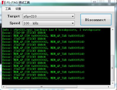

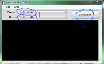

⑩打開FS-JTAG調(diào)試工具
     出現(xiàn)下圖現(xiàn)象:
出現(xiàn)ERROR屬于正常情況,此時(shí)不要關(guān)閉putty和FS-JTAG軟件
準(zhǔn)備工作到此完成,以上工作在以后的實(shí)驗(yàn)中也要提前用到,目的就是要使開發(fā)板進(jìn)入步驟⑨的狀態(tài),下面開始進(jìn)行程序燒寫實(shí)驗(yàn)

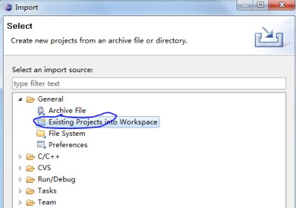

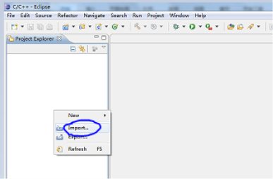

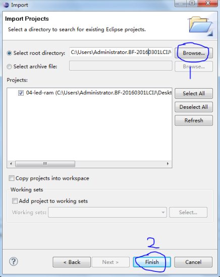

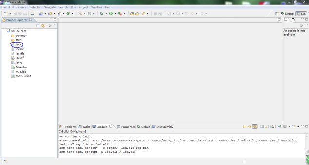

①打開eclipse,導(dǎo)入一個(gè)已有的工程:右鍵點(diǎn)擊Project Explorer--Import
②選擇Exsiting project--next

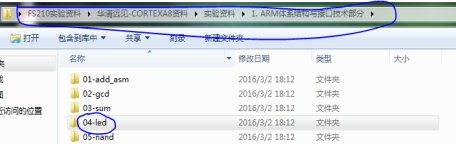

③瀏覽并打開一個(gè)LED工程的根目錄
   這個(gè)工程目錄如下:
④工程打開后界面如圖,雙擊打開led.c文件
⑤編譯工程:project--build all

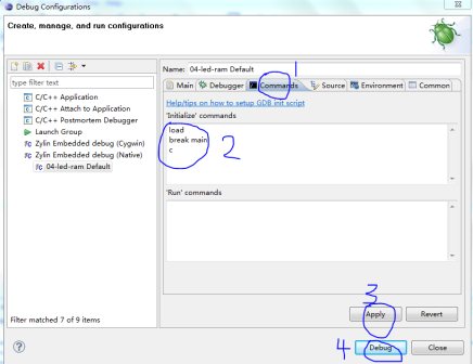

⑥仿真配置:run--debug configeration--Zylin...(native)--右鍵--new
⑦browse--<04-led-ram>--OK--Browse
⑧上圖第三小步打開led.elf文件

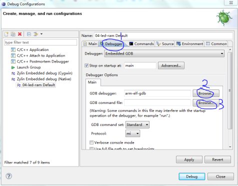

⑨配置debugger選項(xiàng)卡

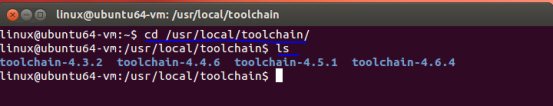

其中上圖第二小步選擇打開下圖所示(打開之前安裝yagarto編譯器的安裝位置):
    其中上圖第三小步選擇打開下圖所示:

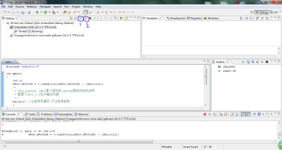

⑩配置好仿真命令后開始仿真

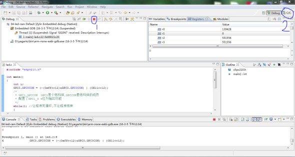

⑪仿真時(shí)界面如下,按下圖標(biāo)記的1小步開始運(yùn)行仿真
此時(shí)看到開發(fā)板上led燈閃爍:
按⑪中的2小步仿真暫停,led停止閃爍
⑫查看此時(shí)開發(fā)板上的寄存器以及變量的值(暫停狀態(tài)下)
由于在main函數(shù)中定義了一個(gè)變量i,所以在右上角的查看窗口的Variables選項(xiàng)卡中有一個(gè)“(x)=i    551556”,代表i當(dāng)前值為551556.
同理點(diǎn)擊Registers選項(xiàng)卡,可以查看CPU寄存器中的數(shù)值。

①導(dǎo)入一個(gè)已有工程   09-uart

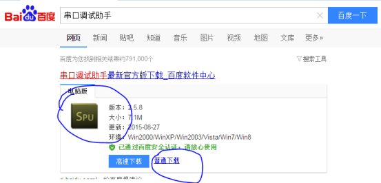

②安裝一個(gè)新的串口調(diào)試助手:
    百度下載并安裝
③ 準(zhǔn)備工作:(完全按照實(shí)驗(yàn)二的準(zhǔn)備工作進(jìn)行即可)
④ 完成上一步后,可以關(guān)閉putty軟件了,因?yàn)閜utty和上面新下載的串口助手無(wú)法同時(shí)運(yùn)行
⑤打開新下載安裝的Spu串口助手并打開串口
    所需要配置的串口號(hào)是putty軟件所驅(qū)動(dòng)的同一個(gè)串口-COM5,這就是putty和Spu無(wú)法同時(shí)運(yùn)行的原因(兩個(gè)軟件不可同時(shí)驅(qū)動(dòng)同一個(gè)外設(shè)工作)
⑥程序仿真:按照實(shí)驗(yàn)二中程序仿真的步驟進(jìn)行操作(無(wú)非是換了個(gè)工程而已)

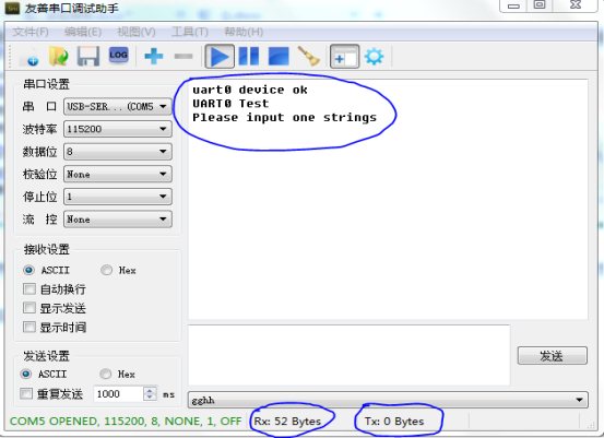

實(shí)驗(yàn)現(xiàn)象:
此時(shí)接收到三行字符串,數(shù)據(jù)量體現(xiàn)在最下方“Rx:52 Bytes”
此時(shí)還沒有通過(guò)電腦給開發(fā)板發(fā)送數(shù)據(jù),所以顯示“Tx:0 Bytes”

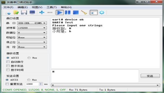

1.修改程序代碼,使你通過(guò)電腦發(fā)出的數(shù)據(jù)和接受的數(shù)據(jù)不一樣,實(shí)現(xiàn)發(fā)送一個(gè)字符大寫’A’,接收小寫’a’。把實(shí)驗(yàn)結(jié)果和修改后的程序代碼打印粘貼在實(shí)驗(yàn)報(bào)告上。

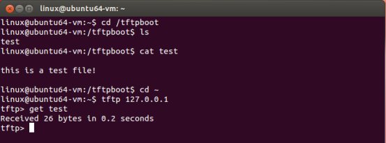

(1)tftp配置
①打開終端輸入“cd /tftpboot”回車
②輸入“l(fā)s”回車
③輸入“cat test”回車,結(jié)果如圖,
④輸入“cd ~”回車,再輸入“tftp 127.0.0.1”回車,再輸入“get test”回車,結(jié)果如圖
⑤輸入“q”回車,再輸入“l(fā)s”回車,再輸入“cat test”回車,結(jié)果如圖
如此表明tftp服務(wù)建立成功

(3)配置開發(fā)環(huán)境網(wǎng)絡(luò)
我們之前的NFS配置是為了通過(guò)有線網(wǎng)卡對(duì)開發(fā)板進(jìn)行調(diào)試,而這一步就是為了配置有線網(wǎng)卡,具體步驟如下:

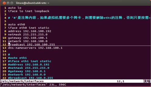

①打開終端,輸入“sudo vim /etc/network/interfaces”,回車,輸入密碼“1”回車,結(jié)果如圖所示
本次也是用到了,vim文件編輯器,還是不需要編輯他,已經(jīng)編輯好了。
而且電腦和開發(fā)板是通過(guò)網(wǎng)線直接相連,不需要做過(guò)多的網(wǎng)絡(luò)配置。
②把上圖用手機(jī)拍下來(lái)記住就可以了,然后在鍵盤上打字“:q”回車就可以已退出vim。
③終端下輸入“sudo /etc/init.d/networking restart”回車,彈出信息如下
  上圖表明網(wǎng)絡(luò)配置沒有問題了

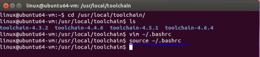

(4)配置交叉工具鏈
交叉工具是在個(gè)人電腦上開發(fā)嵌入式系統(tǒng)所使用的一系列軟件工具,交叉編譯器,交叉連接器,交叉調(diào)試器等都屬于交叉工具,交叉工具鏈?zhǔn)侵赴堰@些針對(duì)ARM-A8的交叉工具集成在一起從而開發(fā)特定的嵌入式系統(tǒng)。因此當(dāng)然你把51單片機(jī)的編譯器和ARM的鏈接器組合在一起形成工具連是沒法使用的。具體操作如下:
①打開終端輸入“cd /usr/local/toolchain/”回車,再輸入“l(fā)s”回車,如圖

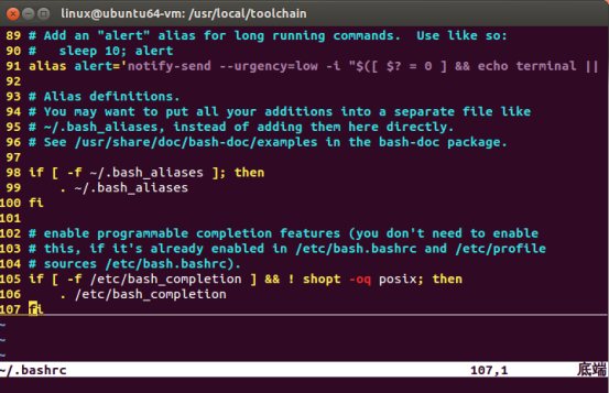

②輸入“vim ~/.bashrc”回車,進(jìn)入vim編輯界面,(這次要使用vim編輯器了),鼠標(biāo)滾動(dòng)至最下面,如圖
③把光標(biāo)放到第107行--小寫狀態(tài)下按一下字母“o”--按一下esc--再按一下“o”,結(jié)果多出兩行:108和109,如圖
此時(shí)輸入:
“export  PATH=$PATH:/usr/local/toolchain/toolchain-4.4.6/bin/”,按一下esc結(jié)束輸入(如果輸入錯(cuò)誤,可以把光標(biāo)移動(dòng)到錯(cuò)誤處按一下字母“R”然后就可以打字替換錯(cuò)誤的字符了,也是按一下esc按鍵退出修改)
結(jié)果如下圖:
④打字“:wq”回車,就退出編輯了(其中“:”表示命令狀態(tài),“w”表示保存修改,“q”表示退出vim編輯器)
⑤重啟配置:在終端下輸入“source ~/.bashrc”回車,如圖
⑥工具連測(cè)試:輸入“arm-cortex_a8-linux-gnueabi-gcc  -v”回車,結(jié)果如下圖:
  出現(xiàn)上圖所示(注意倒數(shù)第二行版本號(hào)為4.4.6),表示交叉工具鏈已經(jīng)配置好了

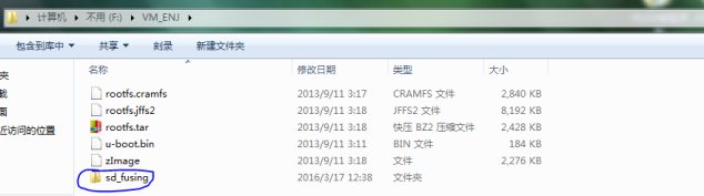

(1)拷貝文件
把下圖所示資料路徑中的全部文件拷貝到之前第一個(gè)實(shí)驗(yàn)時(shí)我們建立的共享文件夾中
(2)把共享目錄中需要下載的文件拷貝到tftp下載目錄中

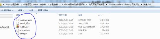

①拷貝u-boot.bin,zImage文件到虛擬機(jī)下的/tftpboot目錄下
:在中端輸入
“cp  /mnt/hgfs/VM_ENJ/u-boot.bin  /mnt/hgfs/VM_ENJ/zImage  /tftpboot/”回車
注意:上面的命令中紅色的是我的共享目錄名,請(qǐng)根據(jù)自己的共享目錄名來(lái)輸入,不要全盤照抄
②繼續(xù)輸入“l(fā)s /tftpboot/”回車,結(jié)果如圖
③解壓文件系統(tǒng),拷貝rootfs.tar.bz2文件到虛擬機(jī)ubuntu下的/source目錄下:輸入“cp  /mnt/hgfs/VM_ENJ/rootfs.tar.bz2  /source/”回車
繼續(xù)輸入“l(fā)s /source/”回車
繼續(xù)輸入“cd  /source”回車
繼續(xù)輸入“l(fā)s”回車,結(jié)果如下兩圖
④解壓:輸入“tar  xvf rootfs.tar.bz2”回車,結(jié)果如圖
   結(jié)果彈出很多行內(nèi)容,圖中最后幾行大致如此,說(shuō)明解壓成功

①連接開發(fā)板,如圖所示連接(用到了串口線,網(wǎng)線,電源),此時(shí)開發(fā)板暫不上電
②打開串口調(diào)試助手(打開方式如同實(shí)驗(yàn)二方法,這里不再贅述)
③開發(fā)板上撥碼開關(guān)撥到1000,打開電源,在putty倒計(jì)時(shí)到0之前按下任意鍵,停留在如下圖所示狀態(tài)

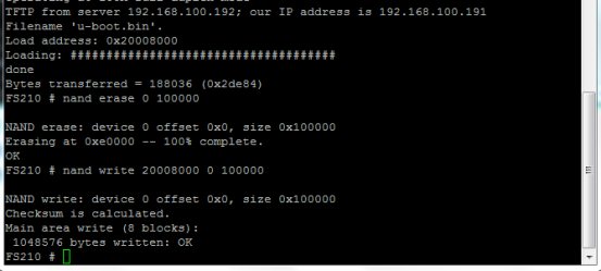

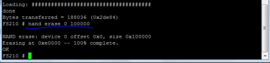

(4)燒寫uboot
①在putty中輸入“tftp 20008000 u-boot.bin”回車
②繼續(xù)輸入“nand erase 0 100000”回車
③繼續(xù)輸入“nand write 20008000 0 100000”回車
    (注意上面三步不要少了0,或者空格),結(jié)果如圖

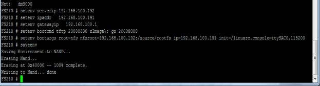

(5)設(shè)置環(huán)境變量
①依次輸入下面的內(nèi)容
“setenv serverip 192.168.100.192”回車
“setenv ipaddr   192.168.100.191”回車
“setenv gatewayip   192.168.100.1”回車
“setenv bootcmd tftp 20008000 zImage\; go 20008000”回車
“setenv bootargs root=nfs nfsroot=192.168.100.192:/source/rootfs ip=192.168.100.191 init=/linuxrc.console=ttySAC0,115200”回車
“saveenv”回車,結(jié)果如圖
②再次重啟開發(fā)板:開關(guān)關(guān)上再打開,(注意這次也會(huì)出現(xiàn)倒計(jì)時(shí),但是不要按下任何按鍵),結(jié)果如圖
此時(shí)還沒有boot完成,請(qǐng)等待一段時(shí)間
最后彈出如下內(nèi)容,表示開發(fā)板已經(jīng)通過(guò)網(wǎng)線把PC機(jī)的文件加載完成

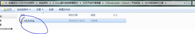

(6)制作SD卡啟動(dòng)盤
①把下圖路徑的文件夾拷貝到共享目錄下
②在ubuntu終端里輸入“cd ~”回車
繼續(xù)輸入“cp /mnt/hgfs/VM_ENJ/sd_fusing/ ~ -a”回車
  繼續(xù)輸入“l(fā)s”回車
③繼續(xù)輸入“cd sd_fusing”回車
繼續(xù)輸入“make”回車
繼續(xù)輸入“chmod 777 sd_fusing.sh”回車
至此編譯完成

⑦打開putty助手,撥碼開關(guān)撥成0110,啟動(dòng)開發(fā)板,結(jié)果如圖

    再此還要說(shuō)明一點(diǎn),這個(gè)撥碼開關(guān)到底是什么,它是普通的CPU引腳連在開關(guān)上的。當(dāng)系統(tǒng)上電,首先運(yùn)行CPU內(nèi)部的flash中的初始化以及系統(tǒng)加載代碼。這段代碼相當(dāng)于個(gè)人電腦剛開機(jī)進(jìn)入windows之前所運(yùn)行的那段程序,因?yàn)槲覀冸娔X也可以裝多個(gè)操作系統(tǒng),通過(guò)鍵盤選擇啟動(dòng)哪一個(gè)。
CPU的flash中的代碼會(huì)判斷撥碼的狀態(tài),今兒決定啟動(dòng)誰(shuí)。
