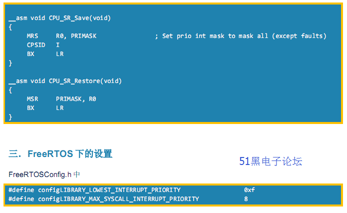

本文以 STM32F1,F(xiàn)2,F(xiàn)3,F(xiàn)4為例(采用Cortex-M3,M4內(nèi)核),內(nèi)核支持中斷嵌套(最多可設(shè)置256個(gè)中斷優(yōu)先級(jí))。STM32只使用其中的16個(gè)優(yōu)先級(jí)。 如圖 1所示,RTOS一般不會(huì)將優(yōu)先級(jí)分組,但是會(huì)設(shè)置為 3類,優(yōu)先級(jí)最低的中斷(級(jí)別15)由SysTick,PendSV所使用;中斷級(jí)別 8~14的服務(wù)程序可以調(diào)用內(nèi)核提供的進(jìn)程間通信函數(shù),但是此類中斷服務(wù)程序會(huì)受到內(nèi)核的影響,中斷響應(yīng)可能被推遲(在進(jìn)入臨界區(qū)后,CPU會(huì)設(shè)置為忽略為8~15的優(yōu)先級(jí)中斷請(qǐng)求,但中斷控制器會(huì)鎖存這些請(qǐng)求,在告別臨界區(qū)后重新打開中斷便可立即產(chǎn)生中斷請(qǐng)求);級(jí)別0~7的中斷服務(wù)程序不使用內(nèi)核提供的任何函數(shù),即內(nèi)核不會(huì)影響這些中斷,因此其中斷延遲時(shí)間是非常短的。

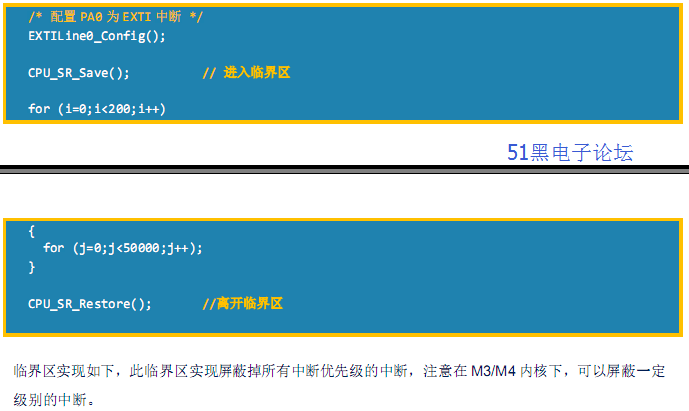

二.    中斷延遲的實(shí)例
1.  測(cè)試簡(jiǎn)介
初始化GPIO PA0為 EXTI中斷,進(jìn)入臨界區(qū)后按 PA0(中斷源),中斷不會(huì)即時(shí)響應(yīng),離開臨界區(qū)后此中斷會(huì)被響應(yīng)。
