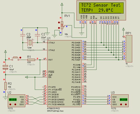

1、系統(tǒng)工作原理
TC72溫度數(shù)字傳感器能夠讀取從-55℃至+125℃范圍內(nèi)的溫度,可用于連續(xù)溫度轉(zhuǎn)換模式或單次轉(zhuǎn)換模式。連續(xù)溫度轉(zhuǎn)換模式每隔約150ms測量溫度并將溫度存儲(chǔ)在溫度寄存器中。相反,單次轉(zhuǎn)換模式只進(jìn)行單次溫度測量,然后轉(zhuǎn)換到節(jié)能的關(guān)斷模式。該傳感器具有的串行接口能夠與主控制器或其它外設(shè)通信。TC72接口兼容SPI協(xié)議。TC72不需要額外的外部元器件。
本系統(tǒng)以MCS-51系列單片機(jī)為核心器件,組成一個(gè)溫度傳感器,采用數(shù)字溫度傳感器TC72為檢測器件,進(jìn)行單點(diǎn)溫度檢測,檢測精度為±0.5攝氏度。溫度顯示采用LCD1602顯示,兩位整數(shù),一位小數(shù)。

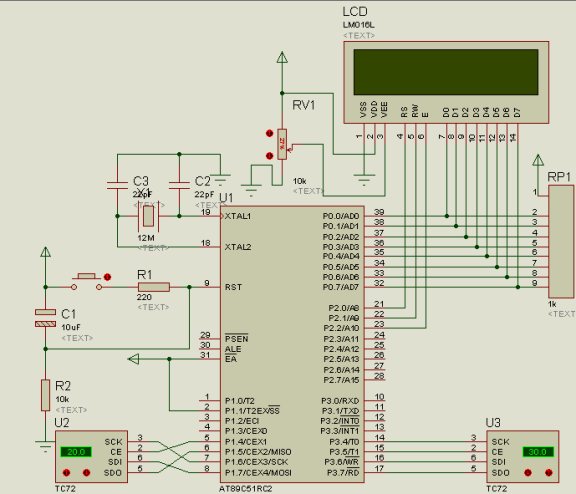

2、系統(tǒng)硬件原理圖
1.系統(tǒng)硬件原理圖

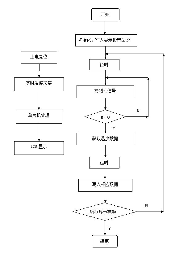

3、程序流程圖
采用AT89C51單片機(jī)作為控制核心對(duì)溫度傳感器TC72控制,讀取溫度信號(hào)并進(jìn)行計(jì)算處理,并送到液晶顯示器LCD1602顯示。 按照系統(tǒng)設(shè)計(jì)功能的要求,確定系統(tǒng)由3個(gè)模塊組成:主控制器、測溫電路和顯示電路。程序設(shè)計(jì)流程圖如下:
圖2.程序流程圖

5、Proteus仿真調(diào)試結(jié)果及分析
PROTEUS 是單片機(jī)課堂教學(xué)的先進(jìn)助手。PROTEUS不僅可以將許多單片機(jī)實(shí)例功能形象化,也可將許多單片機(jī)實(shí)例運(yùn)行過程形象化。前者可在相當(dāng)程度上得到實(shí)物演示實(shí)驗(yàn)的效果,后者則是實(shí)物演示實(shí)驗(yàn)難以達(dá)到的效果。它的元器件、連接線路等卻和傳統(tǒng)的單片機(jī)實(shí)驗(yàn)硬件高度對(duì)應(yīng)。這在相當(dāng)程度上替代了傳統(tǒng)的單片機(jī)實(shí)驗(yàn)教學(xué)的功能,例:元器件選擇、電路連接、電路檢測、電路修改、軟件調(diào)試、運(yùn)行結(jié)果等。
在PROTEUS繪制好原理圖后,調(diào)入已編譯好的目標(biāo)代碼文件:*.HEX,可以在PROTEUS的原理圖中看到模擬的實(shí)物運(yùn)行狀態(tài)和過程。
SPI接口TC72溫度傳感器應(yīng)用測試課題仿真調(diào)試結(jié)果如下:
第一步:編寫C語言程序,編譯成功0  error;0  warning;并生成HEX文件;
第二步:繪制仿真圖,檢查無誤,導(dǎo)入HEX文件,運(yùn)行結(jié)果:LCD亮但不顯示TC72溫度傳感器溫度;
第三步:檢查源程序及仿真圖,無法發(fā)現(xiàn)錯(cuò)誤;
第四步:咨詢老師,經(jīng)檢查缺少LCD1602液晶顯示屏控制與顯示程序;
第五步:修改程序即在已建工程中新建并編寫LCD1602液晶顯示屏控制與顯示程序,編譯成功,生成HEX文件,導(dǎo)入Proteus仿真圖運(yùn)行成功
第六步:送老師檢查通過。
3.仿真結(jié)果圖
