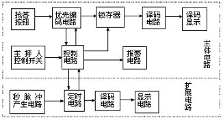

如圖1.1所示為搶答器的結(jié)構(gòu)框圖,它由主體電路和擴(kuò)展電路兩部分組成。主體電路完成基本的搶答功能,即開始搶答后,當(dāng)選手按動搶答鍵時,能顯示選手的編號,同時能封鎖輸入電路,禁止其他選手搶答。擴(kuò)展電路完成檢測數(shù)碼管工作情況。其工作原理為:接通電源后,主持人將開關(guān)撥到"清除"狀態(tài),搶答器處于禁止?fàn)顟B(tài),編號顯示器滅燈,定時器顯示設(shè)定時間;主持人將開關(guān)置于"開始"狀態(tài),宣布"開始"搶答器工作。定時器倒計時,揚(yáng)聲器給出聲響提示。選手在定時時間內(nèi)搶答時,搶答器完成:優(yōu)先判斷、編號鎖存、編號顯示、揚(yáng)聲器提示。當(dāng)一輪搶答之后,定時器停止、禁止二次搶答、定時器顯示剩余時間。如果再次搶答必須由主持人再次操作"清除"和"開始"狀態(tài)開關(guān)。
圖1.1  搶答器結(jié)構(gòu)框圖

2.1總體設(shè)計框圖
    如下圖所示為總體方框圖。其工作原理為:接通電源后,主持人將開關(guān)按下即為“清零”狀態(tài),清零指示燈滅,搶答器處于禁止?fàn)顟B(tài),編號顯示器滅燈;主持人將開關(guān)斷開即為“開始”狀態(tài),宣布“開始”,指示燈亮,搶答器工作,當(dāng)有人搶答時,蜂鳴器發(fā)出聲響并且燈不斷閃爍。選手進(jìn)行搶答時,搶答器將完成:優(yōu)先判斷、編號鎖存、編號顯示、蜂鳴器鳴叫及燈閃爍的提示等操作。當(dāng)一輪搶答之后,禁止二次搶答。如果再次搶答必須由主持人再次操作“清除”和“開始”狀態(tài)開關(guān)。
具體的說明如下:
    1、搶答器按鈕就是改變輸入的電平信號,從原理圖可以看出這里設(shè)計的是是低電平有效。
  2、優(yōu)先編碼電路用來把輸入的高低電平信號編碼,74LS148優(yōu)先編碼器及8—3編碼器,輸出3位2進(jìn)制數(shù),以代表不同的低電平信號。
   3、鎖存器用的是D觸發(fā)器,因為D觸發(fā)器結(jié)構(gòu)和功能都比較簡單,方便使用。D觸發(fā)器使用4個,第四個除用來輸出2進(jìn)制數(shù)的最高位外,還用于控制信號的鎖定,即觸發(fā)或鎖定觸發(fā)器的工作狀態(tài)。
   4、數(shù)碼顯示器用帶譯碼功能的數(shù)碼管。使用簡單、方便 。
    5、主持人控制開關(guān)就是一個開關(guān),用來清零和開始工作,設(shè)置了一個指示燈,當(dāng)指示燈亮表示開始,滅了表示開關(guān)閉合主持人清零。
    6、控制電路,除了第四個D觸發(fā)器和主持人的開關(guān)外,還需要8個搶答器按鈕組成的8輸入與非門和第四個觸發(fā)器用一個與門共同組成一個控制電路來控制信號的傳輸和鎖定。
    7、報警顯示電路,用一個蜂鳴器和一個燈作為報警信號,所以選擇一個LED燈來表示信號的鎖定。為了使更明顯一些,給LED燈加了個連續(xù)脈沖信號,以使燈能夠按我們需要的頻率一閃一閃。
另外,還用到一些其他的與非門和或非門,都是一些實驗室常用的器件。

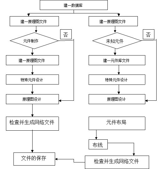

2.2工作流程框圖
工作流程框圖如圖4.2所示。
圖4.2 工作流程框圖

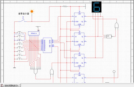

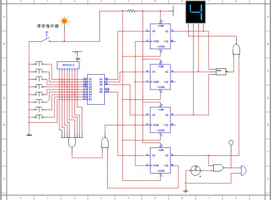

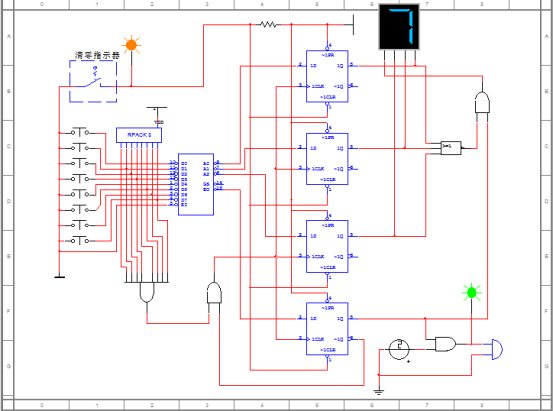

    2.3整體電路圖如下:
    圖中的一個8輸入的與非門,當(dāng)有選手按按鈕時,通過它產(chǎn)生一個高電平信號,此高電平信號與由第四個觸發(fā)器的Q'端初始的高電平信號通過與門U10來觸發(fā)觸發(fā)器,又通過Q'端的低電平信號來鎖住信號。優(yōu)先編碼器用來對輸入的信號編碼為三位的二進(jìn)制數(shù),因此輸出信號最多顯示到111代表十進(jìn)制的7,而000是我們不需要的,所以我們通過一個3輸入的或非門加到數(shù)碼顯示管的第四個管腳,當(dāng)信號為000時第四個管腳為高電平,這樣顯示8這個數(shù)。后面在給小燈加個脈沖信號來使他閃爍起來。
仿真結(jié)果如下:3號先搶答
7號先搶答

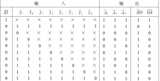

   采用74LS148優(yōu)先編碼器作為編碼電路。74LS148編碼器功能表如下:
74LS148功能表
74LS148N是一個優(yōu)先編碼器
優(yōu)先編碼器是數(shù)字系統(tǒng)中實現(xiàn)優(yōu)先權(quán)管理的一個重要邏輯部件。一般編碼器的輸入端只能有一個為有效信號,才能進(jìn)行編碼。優(yōu)先編碼器的各個輸入不是互斥的,它允許多個輸入端同時為有效信號。優(yōu)先編碼器的每個輸入具有不同的優(yōu)先級別,當(dāng)多個輸入信號有效時,它能識別輸入信號的優(yōu)先級別,并對其中優(yōu)先級別最高的一個進(jìn)行編碼,產(chǎn)生相應(yīng)的輸出代碼。
輸入端:~    輸出端: A0~A2(低電平有效)
使能輸入端:低電平有效
EO使能輸出端:當(dāng)=0時,EO=1表示有有效信號輸入
擴(kuò)展輸出端:=0時,表示編碼器工作,=1時表示編碼器不工作
其真值表如下:(輸入信號低電平有效)

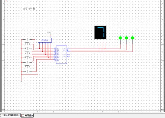

編碼部分主要利對74LS148,電路原理圖如下,并進(jìn)行了功能的仿真。
上面電路是對編碼部分的功能仿真,74LS148是低電平有效的優(yōu)先編碼器,輸出端A0A1A2輸出的二進(jìn)制正好與十進(jìn)制對應(yīng)。例如開關(guān)3接低電平,則輸出A0A1A2=011,數(shù)碼管將會顯示3
從仿真結(jié)果中可看出編碼這一模塊的功能是正確的。
