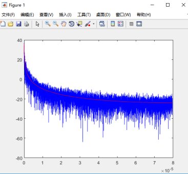

Sx=abs(fft(Rxx));                       %將Rxx進(jìn)行 fft得到功率譜
fs=Ts/(2*pi);
f=(0:N-1)*fs/N/2;
Sx0=abs(fft(Rxx0));
plot(f,10*log10(Sx(1:N)),'b',f,10*log10(Sx0(1:N)),'r');
運(yùn)行結(jié)果:
自相關(guān)函數(shù)
功率譜圖
分析結(jié)果圖可知,程序產(chǎn)生的平穩(wěn)高斯過(guò)程的自相關(guān)函數(shù)和功率譜密度與理論值比較接近,可以用于該函數(shù)仿真。

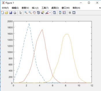

LA=0:0.4:12;  GA1=hist(At1,LA);                %包絡(luò)的分布直方圖
GA2=hist(At2,LA);  GA3=hist(At3,LA);
plot(LA,GA1,'--',LA,GA2,'-',LA,GA3,'-');

包絡(luò)
